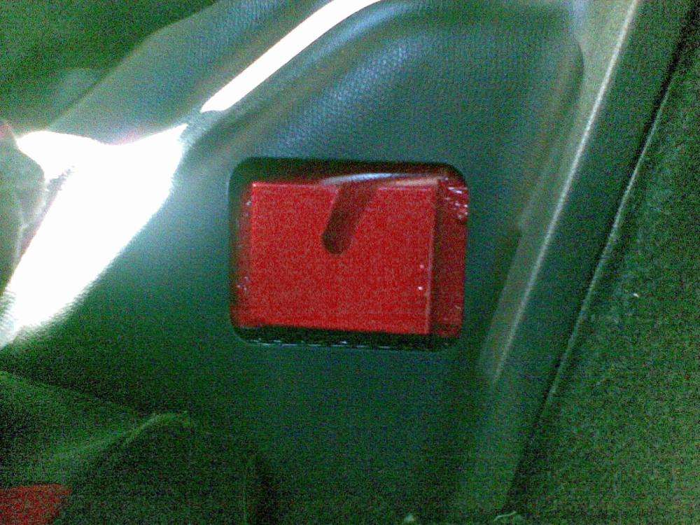

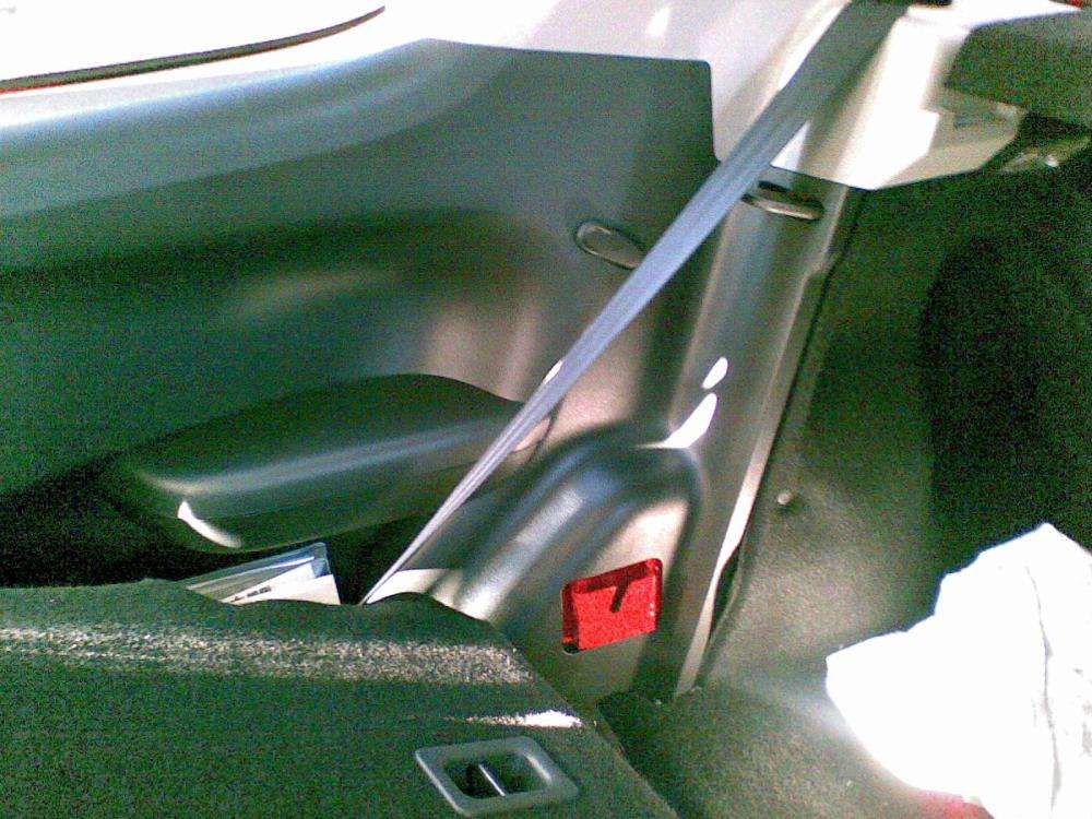

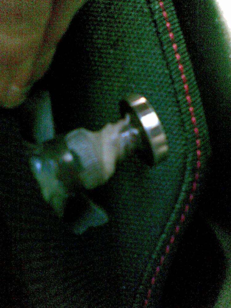

Beskrivelse: Her er et par billeder af beslaget som skal svejses på inderskærmen, når man montere sportssæderne fra en swift SPORT over i en 1,3 eller 1,5 model..
Der skal så yderligere svejses nye beslag til sele holderen eller den standard kan forlænges...
Beslag Her skal beslaget passe i.. har man ikke fået sidebeklædning med, er der afmærket hvor hullet skal være og det kan skæres til nemt.. Palen som skal passe ned i hakket på beslaget...
