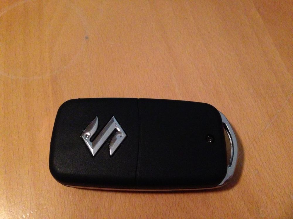

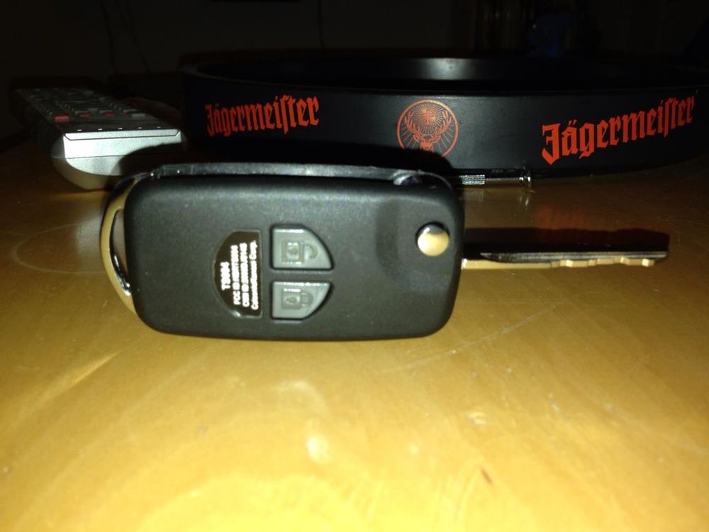

Flot farve smilie Vil lige høre dig om den klapnøgle du har på billederne, er den til den nye swift, for jeg har ikke kunne opdrive sådan en, kun til den gamle model swift
Olsson
Kashmirswift
12. apr 2014 16:16
hej, ja den er til den nye swift. jeg købte min på ebay, fik skåret nøglen til og flyttede transistoren (der er lidt lodde arbejde)
Olsson
12. apr 2014 16:59
Okay, jeg har nemlig haft købt sådan en nøgle hjem magen til den du har fra ebay, fik skåret nøglen til og samlet klapnøglen, men den virkede jo så ikke da transistoren/transponderen kommer til at side for langt væk fra tændings låsen
Men skal jeg forstå det sådan at du bare har loddet transponderen fri af fjernbetjenings enheden og lagt den ned mod nøglebladet,, og er det noget du selv har lavet
Kashmirswift
12. apr 2014 17:26
jeps, det er præcist det som jeg har gjordt smilie. Det skal lige siges at den ikke er nem at samle når du har flyttet transponderen, da ledningerne fra enheden til transponderen fylder meget.. det gør de ihvertfald i min smilie
Olsson
12. apr 2014 17:52
Det var pokkers smilie jeg tog kontakt til en rigtig dygtig låsesmed, og efter at han havde haft skilt min fjernbetjening ad sagde han at da transponderen sad onboard kunne man ikke skifte fra alm nøgle til klapnøgle da han ikke var sikker på at den ville virke efter at transponderen var loddet fra smilie
Jeg kan se at du bor langt fra mig, men var det noget du ville gøre med en af mine fjernbetjeninger for en lille skilling, og hvad er risikoen for at man for ødelagt den i forsøget smilie
Kashmirswift
13. apr 2014 19:20
altså, jeg mener jeg fandt en guide til hvordan man flyttede transponderen. jeg går lige på jagt efter den. ellers må jeg lige lave en selv. så skulle det være til at lave selv, jeg ved ikke om der er en rissiko for at den går i stykker.. jeg forestiller mig ikke at der er, da du bare lodder den af printpladen og sætter et stykke ledning imellem. måske man bare lige skal passe på med varmen smilie
