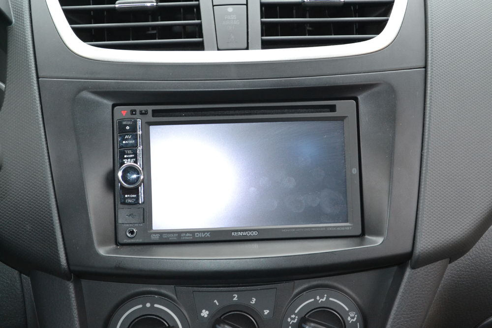

Hej.. mit problem er som føgler:
Min radio aflader batteriet.. hiver jeg sikring til radio inden i bilen ved førersædet, aflader den ikke. (radio slukker med tænding, ikke der problemet ligger),
Hiver jeg ikke sikring ud: eksempel: der jeg satte bil igår og låste dørene, ventede jeg to timer, målte på batteriet = 12.88V idag ca. 12-14 timer senere måler jeg igen = 12.74V.
Ved godt, at bilen kan starte, men sætter jeg den i påsken i 3-4 dage hvis jeg skal i sommerhus f.eks. så starter den ikke før den har været forbi en lader.
Jeg tænkte at jeg så vil hive radioen ud, for at sætte en afbryder i ved sikring bag i radioen, men jeg kan bare ikke få den ud. Det virker til at jeg skal have den sorte ramme ud først, som sidder fast med de hvide klips. (se mit galleri), før jeg kan få radioen ud. (ikke mig der har sat radio i, men tidligere ejer).
Har i nogle ideer eller foreslag? Alt er velkomment smilie

Hej Swift93..
Jeg fandt lige en video hvordan du piller radioen ud, (har selv gjort det på min) så det virker.
Linket er her : www.youtube.com/watch?v=NEK0L_0ae8U
Nu kender jeg ikke din radio, men jeg kender en der havde en Pioneer radio med navigation i, og der var det Navigations/GPS antennen der brugte strøm hele tiden, det var måske værd at undersøge hvis det er en af de der eksterne GPS antenner.
Swift93
11. jun 2014 22:33
Jah godmorgen mand!!! selvfølgelig var det bare sådan man skulle gøre smilie smilie smilie
TAK! smilie smilie
