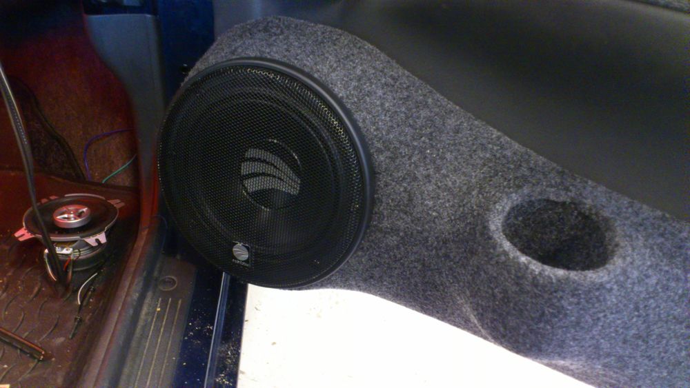

så nu er det ved at blive til noget smilie
19. dec 2013 17:22
Nøj! hvor ser det godt ud smilie
Hvilke produkter har du brugt?, og hvad koster det ca, at bygge sådan en ca.?
Ps. God Jul smilie
19. dec 2013 17:38
haha... Dennis.. er der der KUN pga kopholderen? smilie
Angelblade
19. dec 2013 23:23
jeg started med noget 22mm MDF som jeg hade tilbage fra tidligere, limpistol til at holde ring og kopholder på plads, så er det fleece fra en stof-butik der er trukket over, også brugte jeg West System Epoxy A-Pakke 105/205 fåes i f.eks bauhaus, til at få fleecen til solid, slibe, slibe, og mere slibe. Stinger Spraylim til at lime filten fast, total for begge sider ca. 600-700 kr ialt

det skal ikke være 22mm MDF men det var det jeg hade hjemme 16 eller 19mm kan også bruges
