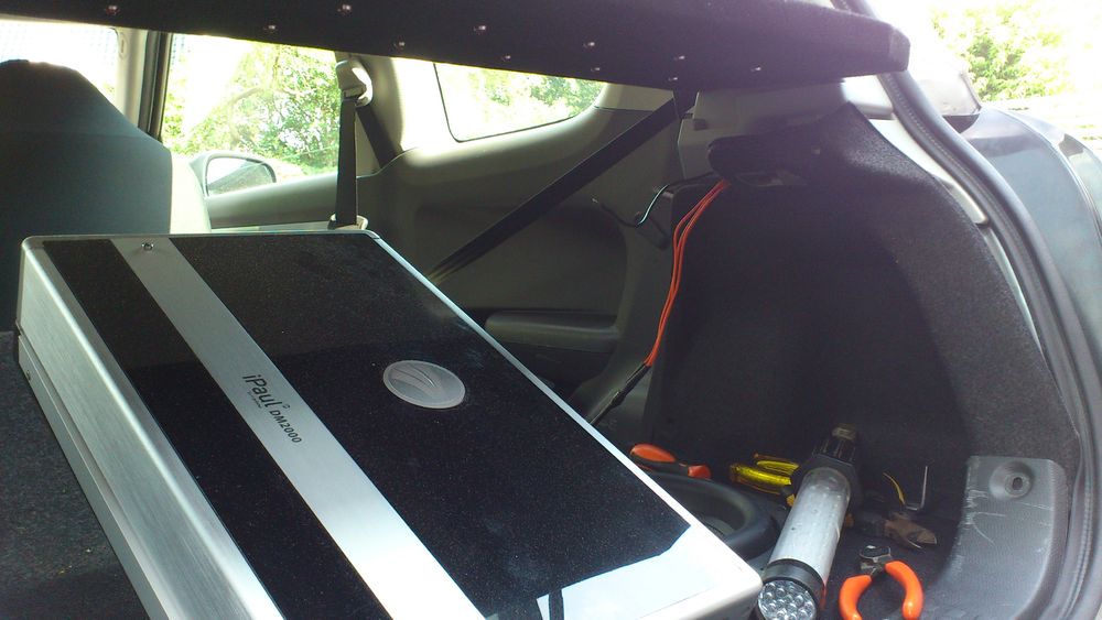

21. jul 2012 00:17
kan sgu godt se at jeg er en gammel mand for jeg kan ikke lige regne ud hvordan og hvorfor ledningerne går som de gør.....tør jeg spørge om hvorfor denne linieføring af strøm?
Helart
21. jul 2012 19:13
dioderne sidder i 3 kredse af 6 styk. dvs to volt til hver, formodstanden er på 1ohm pr kreds. det er lavet så jeg har 3 +ledninger og en stel ud fra hattehylden.

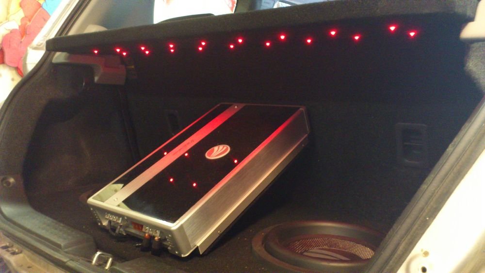

28. jul 2012 19:16
så blev den monteret
fendt88
29. jul 2012 16:30
Hold kæft det er sku kram det der. smilie Good working. smilie
