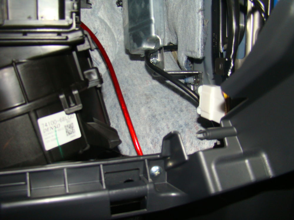

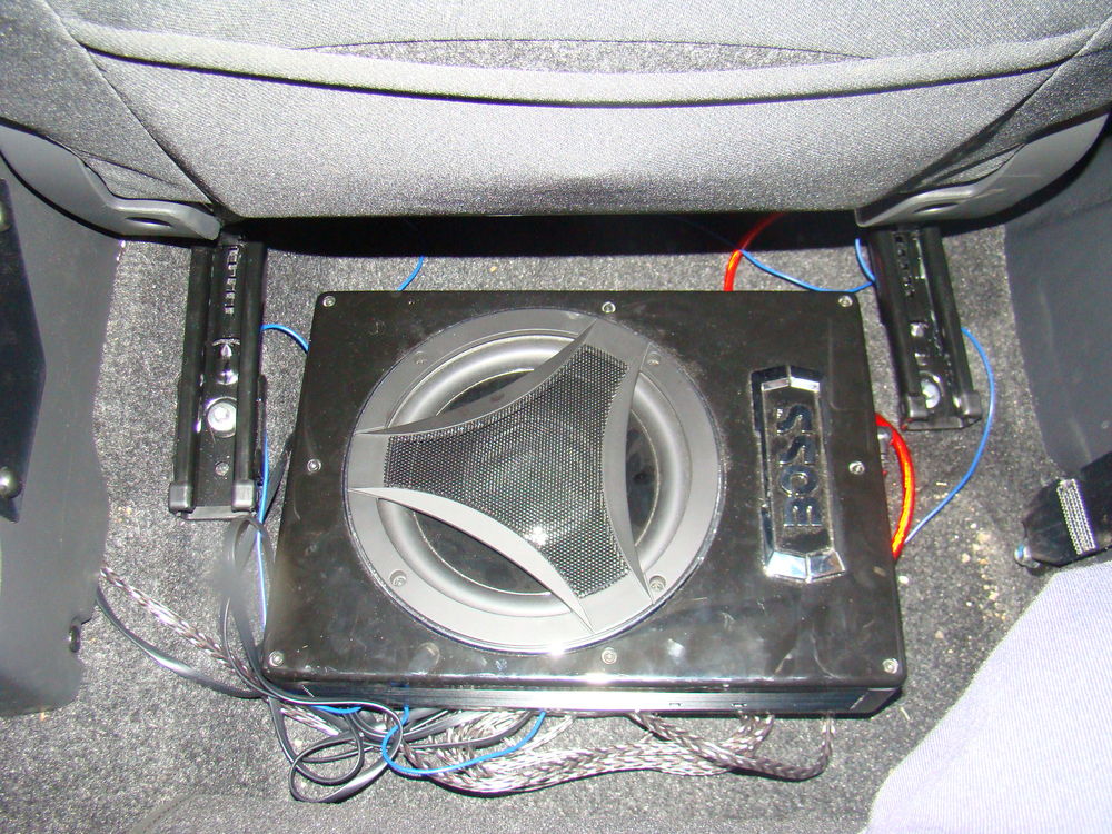

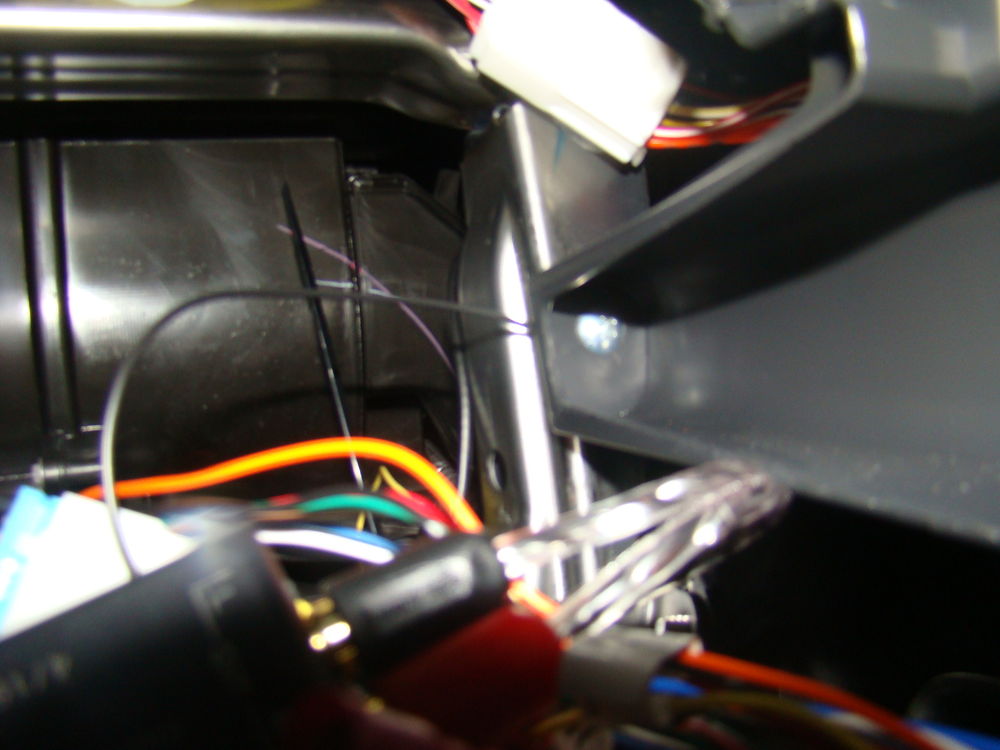

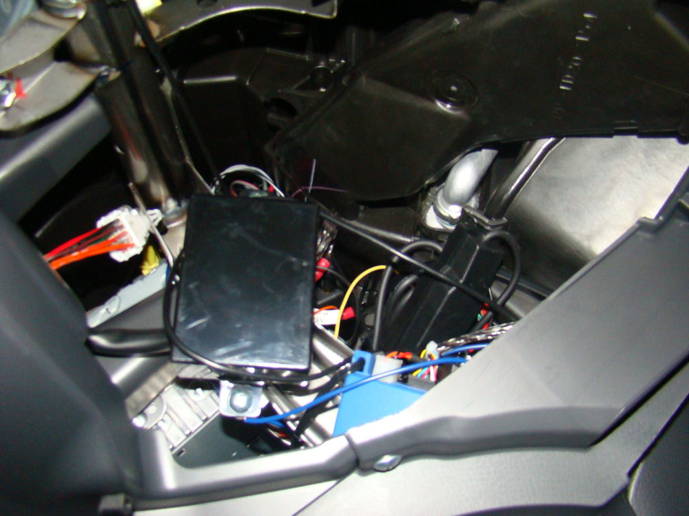

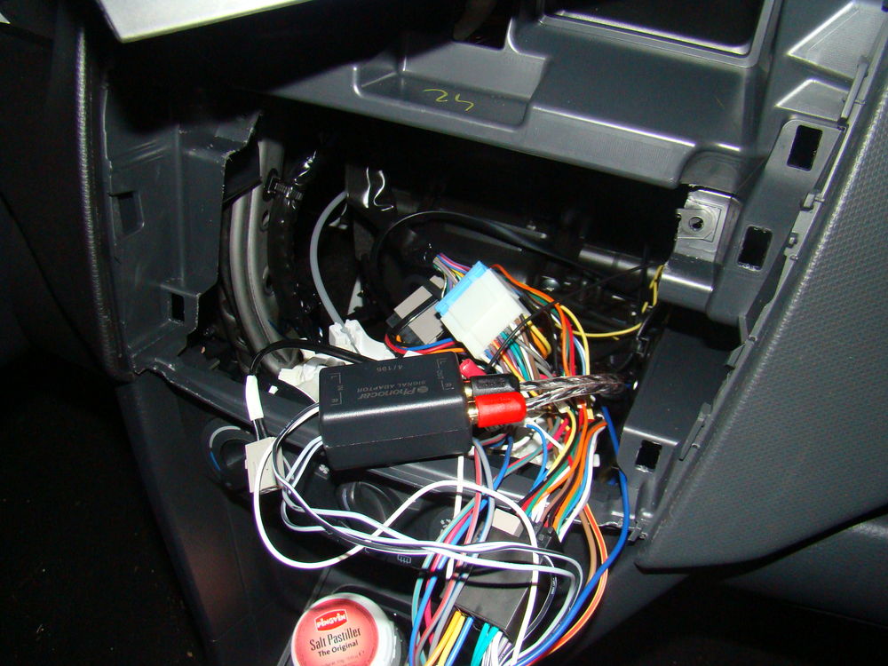

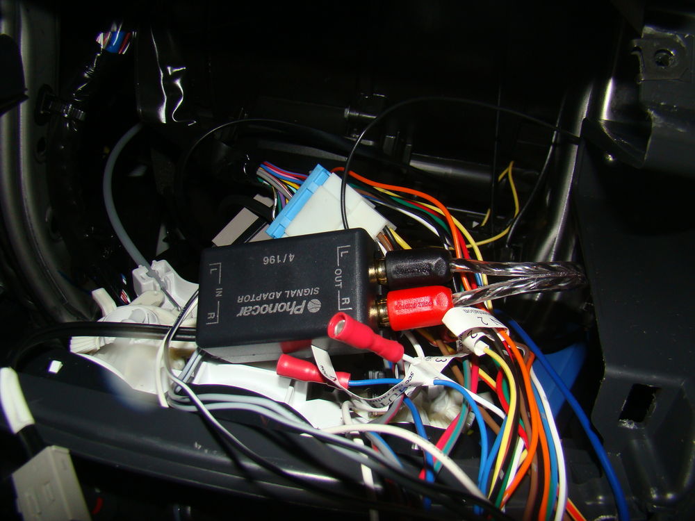

Billed 1: Den blå ledning er stel fra sub'en - sidder lige inde bagved handskerummet. Min første tanke var at sætte den på bolten på skinnen til sædet men kunne ikke løse den. Billed 2: Strømkablet inde bag ved handskerummet. Billed 3: Phono adapteren bag HU. Billed 4: Stel fra phono adapteren (grå/sort ledning). Billed 5: Phono adapteren. Billed 6: Sub'en smilie Billed 7: Level kontrol for sub'en. Billed 8: Her skal strømkablet løbe helt inde bag ved handskerummet. Billed 9: Rodet med kablerne fra phonoadapteren - tapet ekstra godt ind i isoleringstape således der ikke sker kortslutning. Derudover remote kablet fra sub'en til dashlight-kablet. Det er min første gang jeg har prøvet det så indtil videre er jeg godt tilfreds !

Billed 1 er billed 6....
