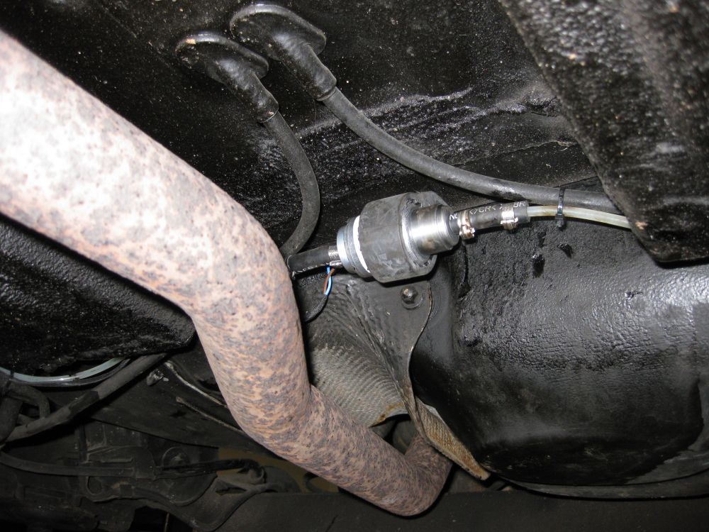

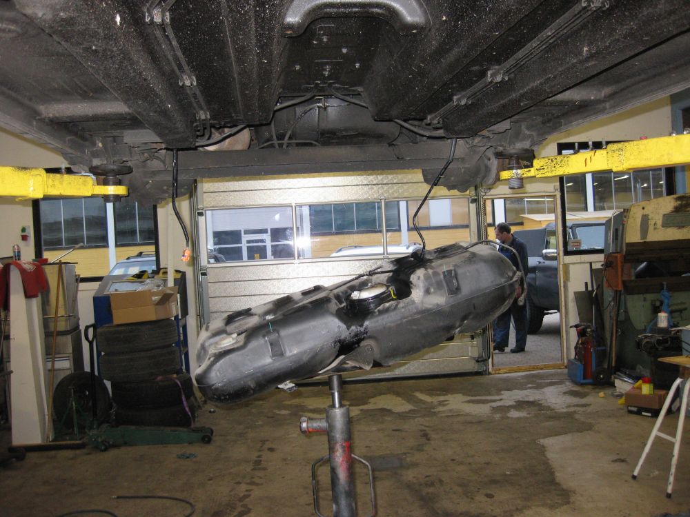

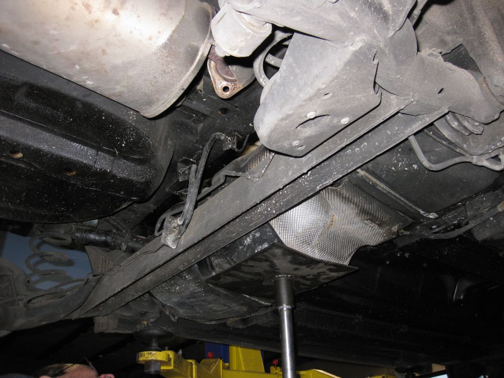

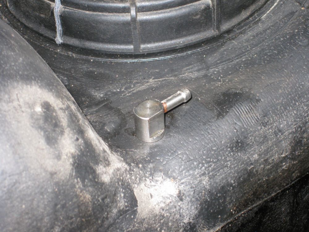

større er den ikke rekkevide 1000 meter benzinpumpe så tæt på tanken som mulig stus i tanken den skal altså helt ned ingen ting i klemme super slanger  monteret super plasering perfekt sted tørt og godt så blev der rigligt med plas flytning af aktivkulfilter til modsatte sidde før start på opgaven

det med at sætte benzinpumpe lige over udstødningen tror jeg godt kan være farligt og hvis oliefyr kun sidder fast med den ene bolt som det ser ud til så tror jeg den vil knække med tiden
vimmer
12. nov 2011 09:54
fyret sidder med en dolt og 3 skruger der hvor kulfilteret sad og benzinpumpen er beregnet til den smule varme lige som håndbremsekablerne og alt andet som man hænger nede under en bil
vimmer
12. nov 2011 10:03
det d i dolt skulle selvføllig væer et b bolt og der sidder en varmeplade mellem pumpen og udstødning det var så man kunde se det hilsen vimmer
