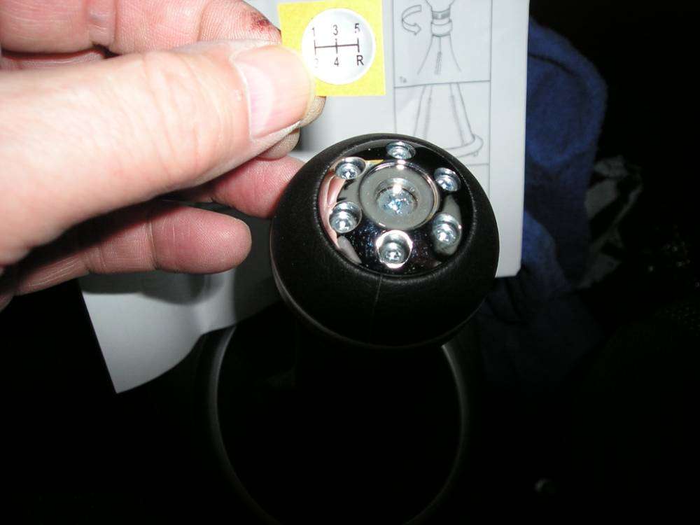

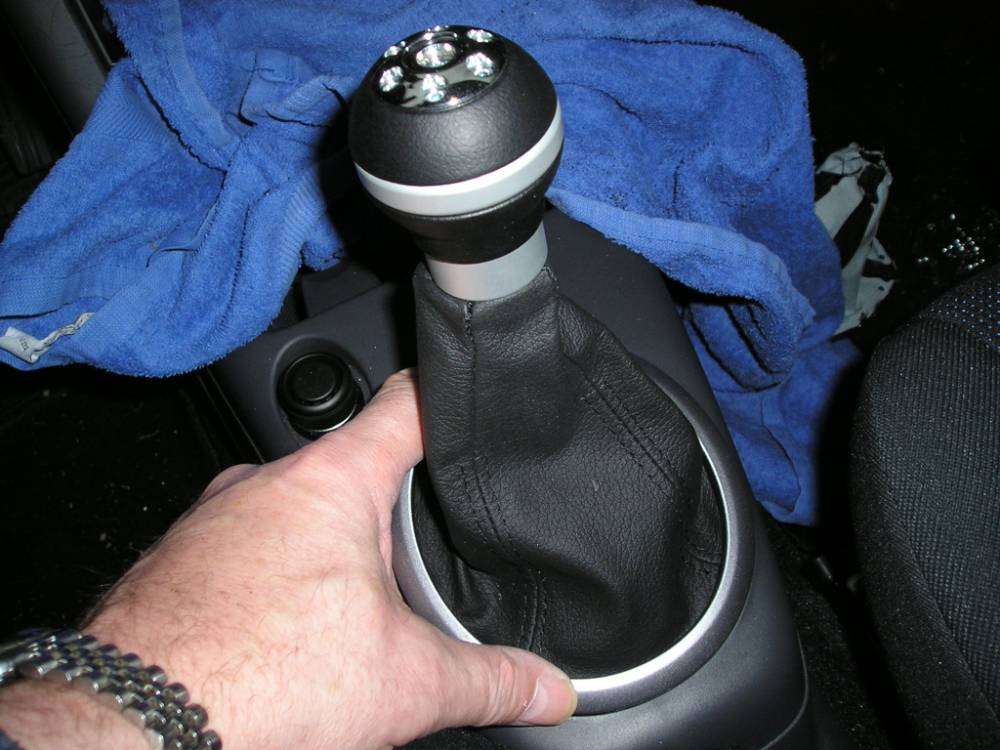

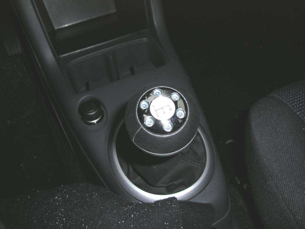

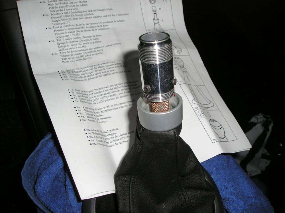

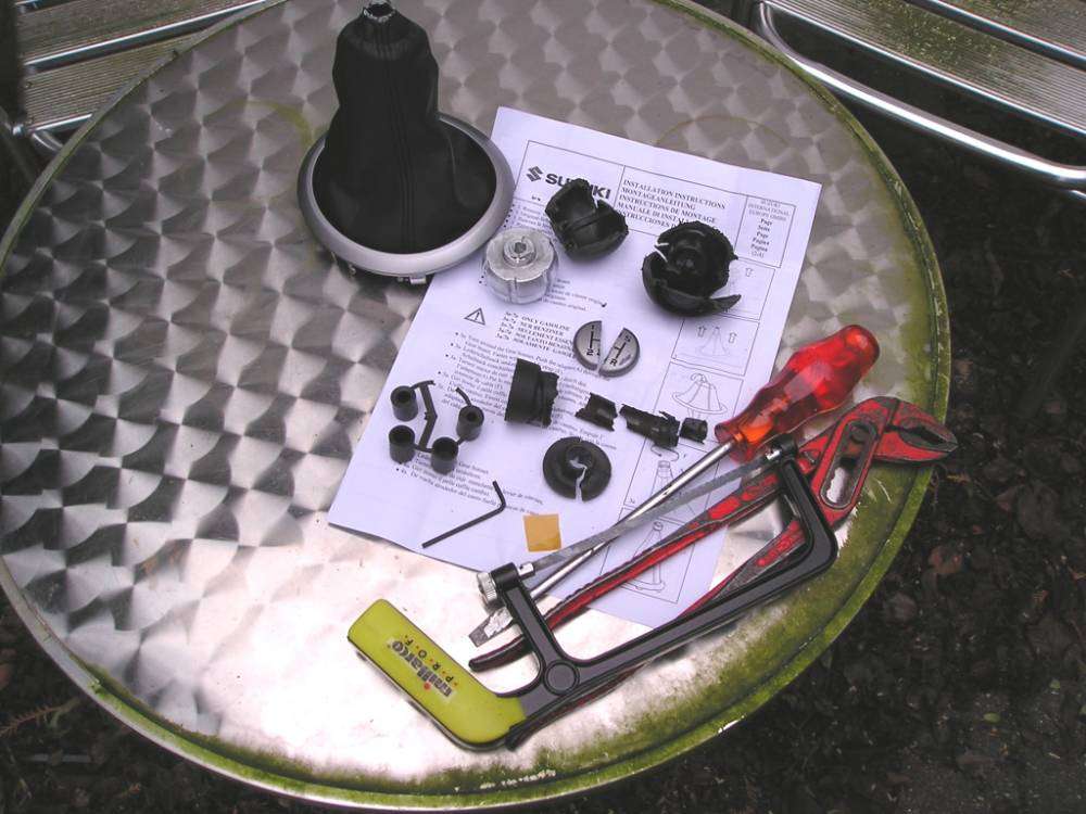

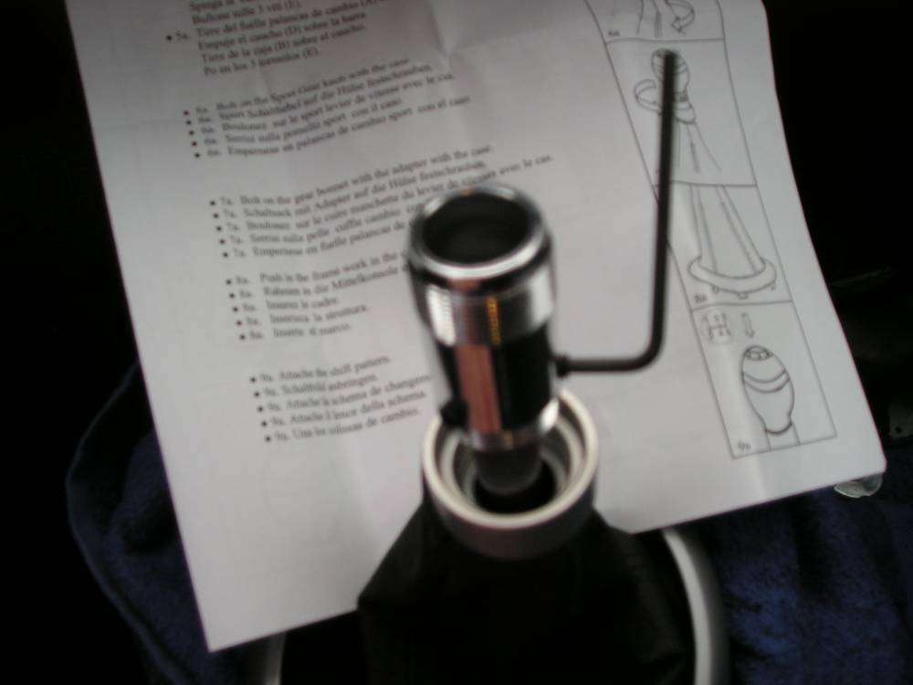

Beskrivelse: Montage af Suzuki Gear-knop trin for trin i billeder
(32) Afmonterede dele m.m. samt værktøj (31) Færdigt arbejde (30) Gear skift plastsymbol monteres (29) Gear-knop og Manchet monteres på plads (NB! manchetringen har forskellige holdere i hver ende) (28) Sådan (27) Gear-knop adaptor monteres og fastspændes med de 3 umbrako skruer (26) og placeres på gearstangen (25) Den rigtige størrelse plastadaptor vælges (24) Top af Manchet trækkes tilbage (23) Manchet fastgøres med plastbinder (22) Top af ny Manchet trækkes ned gennem plastringen og adapteren sænkes i (21) De nye dele (20) Close up af vejledning 2 (19) Close up af vejledning (18) Endelig brugbar gearstang (17) Afbrækning af sidste plastdel (16) Sidste plastdel (15) Afbrækning af den limede plastkappe (14) Savning gennem plastikkappen ned langs gearstang (13) Afbrækning af plasttop (12) Savning af limet plastkappe (11) Limet plastkappe (10) Denne plastkappe er limet på gearstangen (9) Plastik og Manchet fjernes (8) Mere savning (7) Sav ind til metal gearstangen (6) Metal knop vrides af (5) Blottet metal knop (4) Savet (3) Flækning af plastkappe (2) Sav ind til metallet (1) Afdækning

Hej Eivind det er slet ikke nødvændit at gå så voldsomt til værks!
Jarman
27. dec 2006 17:37
Når du har taget mancheten af skal du bolt vippe gearknopen af med en skrutrakker lige over kanten på plast proppen (bildet 10) og ellers gøre som du gør fra bildet 10-25.

Flot vejledning

Tak for dine kommentarer Jarman. Jeg har lige en rettelse mere vedr. billede #27/28. Adaptoren med de 3 umbrakoskruer har jeg sænket længere ned så skruerne får fat i den rillede del af gearstangen og ikke ind på plastikadaptoren.

@ Eivind
Adaptoren med de 3 umbrakoskruer har jeg sænket længere ned så skruerne får fat i den rillede del af gearstangen og ikke ind på plastikadaptoren. <-- snedigt, tak!!
