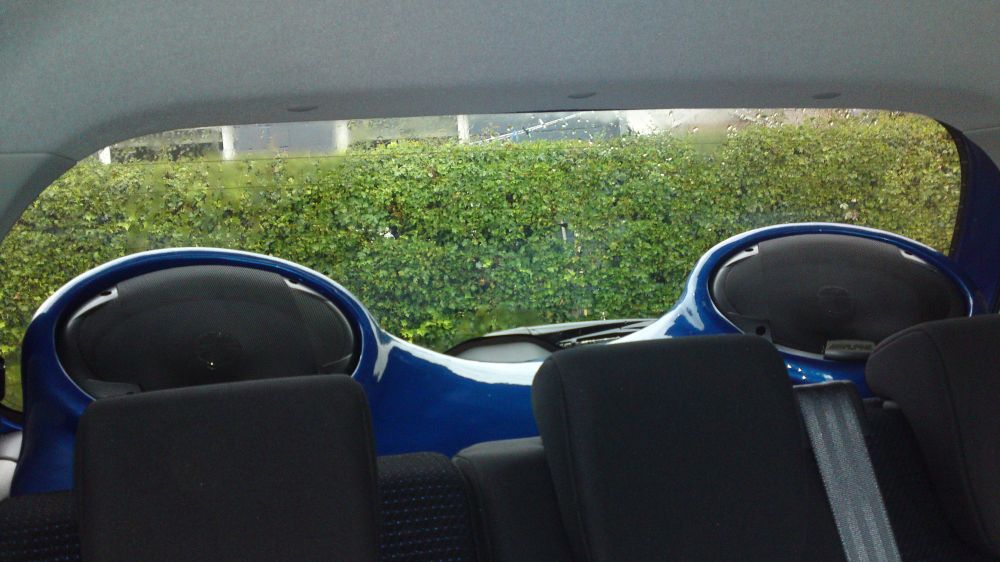

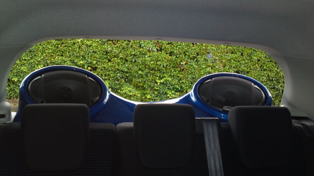

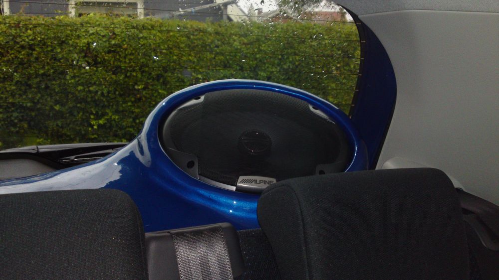

Så kom der et par billeder ind, hvor den sidder i bilen med højtalerne i. Det ser nu ganske fornuftigt ud, synes jeg i hvert fald selv smilie

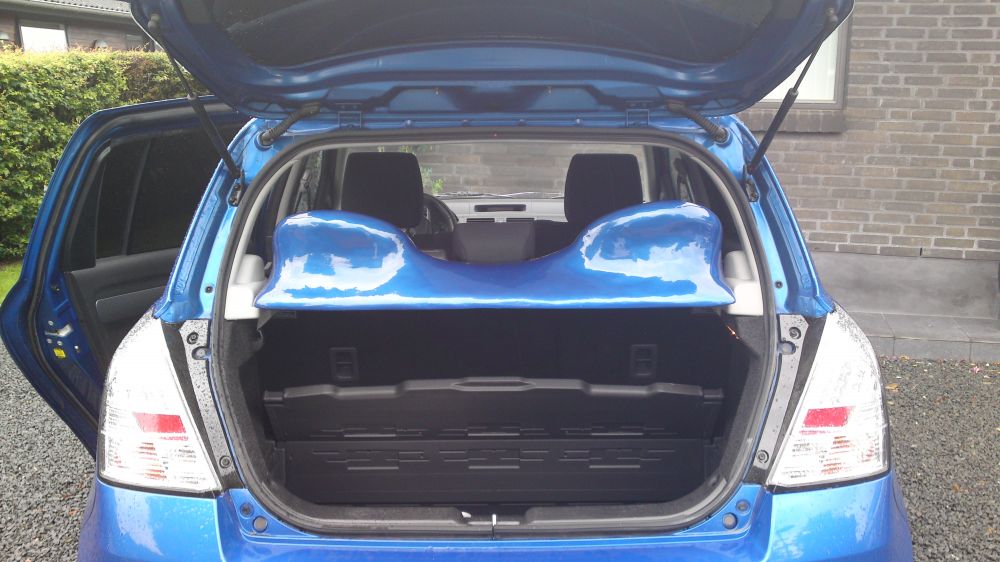

15. jul 2011 18:11
Så kom den tilbage fra maleren, stadig en smule fingervåd. Resultat er nu blevet nogenlunde smilie

Den er SUPER lækker i den der blå farve der smilie Well Done!

Så er den færdig og sat i ! smilie puh der er godt nok brugt mange timer på den efterhånden. Men alt i alt ser det nu helt fint ud i mine øjne. Højtalerne spiller dog ikke for fuld skrald lyder det til, men det har højst sandsynlig noget at gøre med, at jeg hverken har sat en forstærker til dem, og så har jeg stadig de gamle baghøjtalere sat til, at spille sammen med de nye smilie

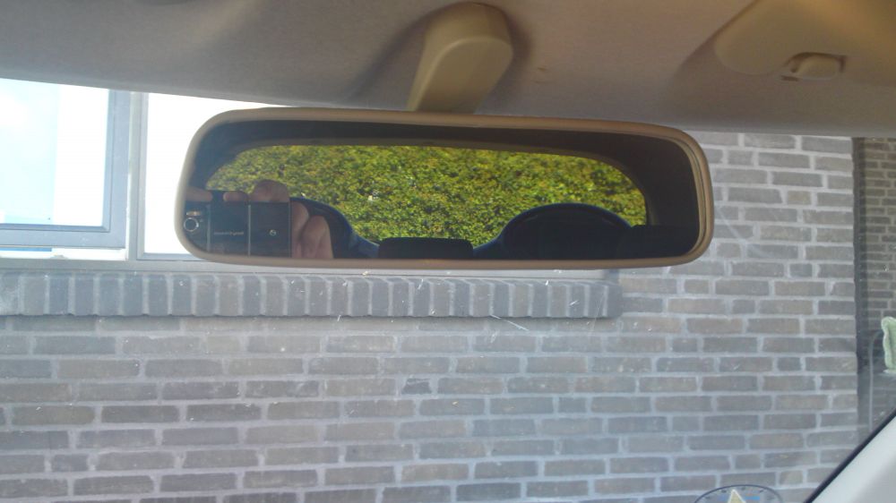

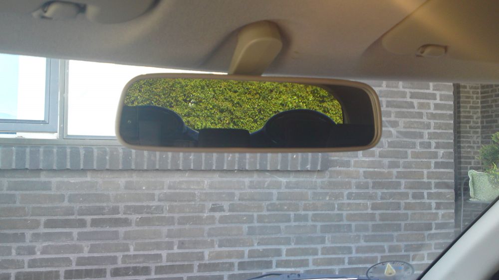

ps. Der er kommet lidt billeder ind, hvor man an se hvordan det ser ud i bakspejlet smilie
