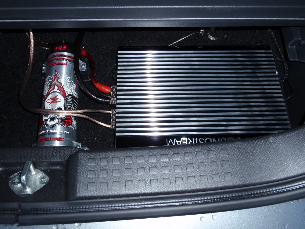

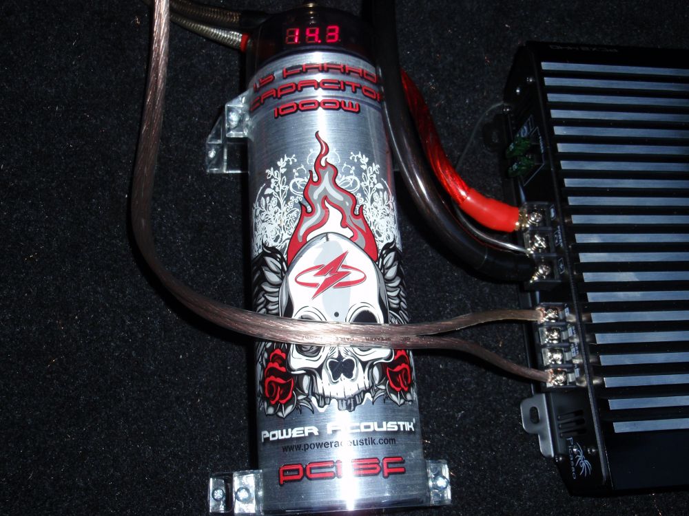

uhh du må endelig ikke stelle din forstærker og kondensator som du har gjort der.. de skal som hovedregel altid have seperat stel..
Thorsen
4. jul 2010 23:26
kan være derfor den automatisk slår fra forstærken alstå ?
4. jul 2010 23:51
meget vel. den kan ikke komme af med strømmen, og du kan lidt uheldigt kan du brænde linje udgangen på headunittet af..
5. jul 2010 00:19
dit strømkabel ser også større ud end stel kablet?
Thorsen
5. jul 2010 00:57
ok. for kigget på det

GlemSom
11. jul 2010 19:46
I følge carsound's hjemmeside kan kondensator og forstærker sagtens dele stel, den skal dog naturligvis være parallel forbundet!
