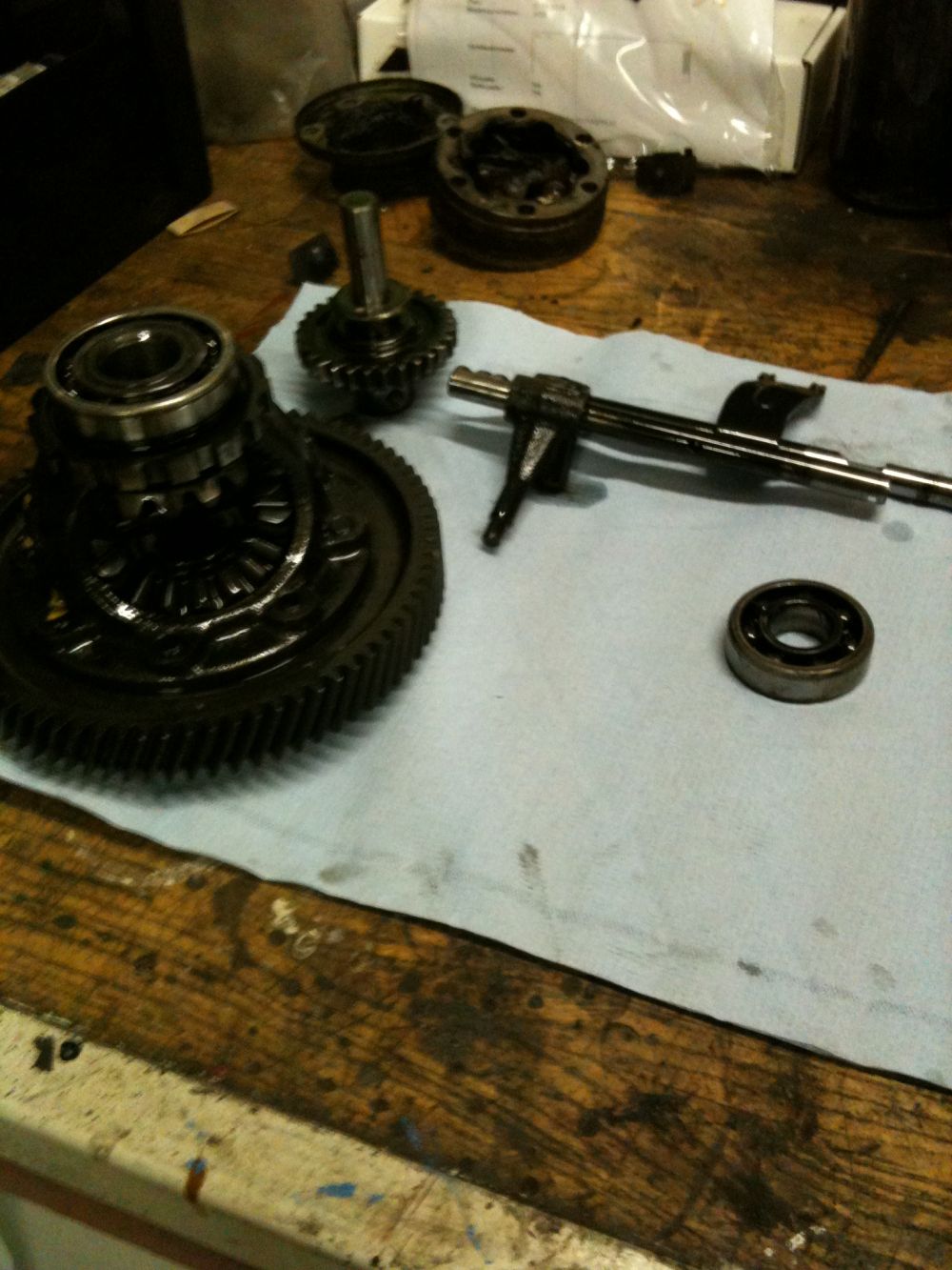

Beskrivelse: Er lige ved at renovere gearkassen til min 2005 Swift, men 69.000 km på bagen :/ Efter den var begyndt at støje noget så grusomt

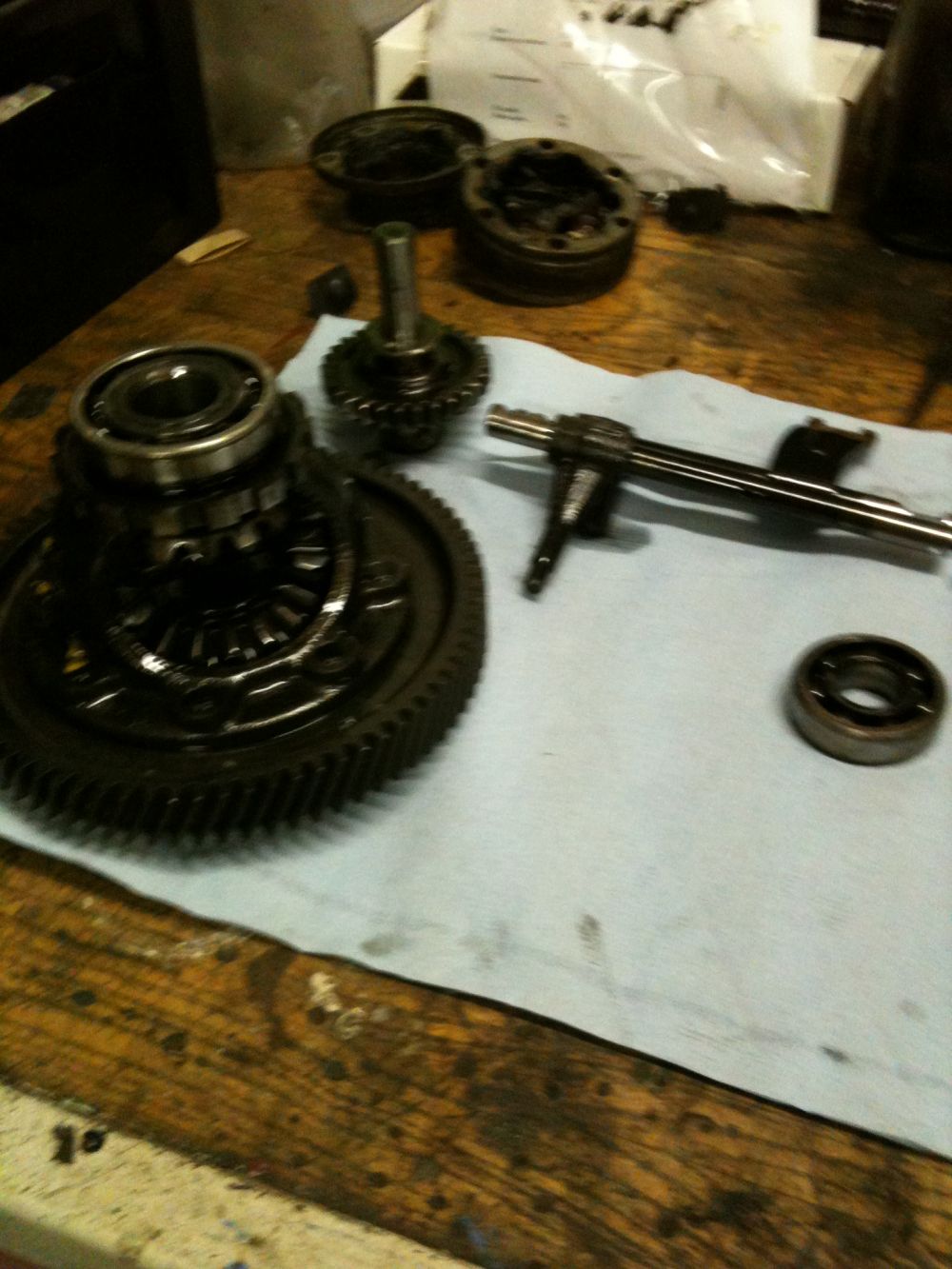

Hvis nogen er nysgerrige, så er det de to koniske lejer som sidder på den ene aksel der gået til. Om det er for dårlig kvalitet eller for dårlig smøring ved jeg ikke, da gearkassen ikke har manglet olie, og har fået skiftet olien ofte.

The Bull: Kan så fortælle dig at den skal skiftes for hver 45k km på en suzuki, så det er ikke helt rigtigt.. smilie
Og det er fordi lejerne simpelthen er for dårlig at kvalitet, har lige skiftet på en ignis der havde kørt 62k km oppe på mit arbejde..

Ja grunden til jeg har skiftet olien ofte, er netop fordi jeg havde hørt at lejerne inden i var svage, og håbede det måske hjalp lidt at skifte gearolien oftere, for at undgå metal-spåner. Men det hjalp ikke.
Men er spændt på at se hvor godt det bliver.
Theil>> Ved du så om Suzuki har lavet et komplet lejesæt til den?
