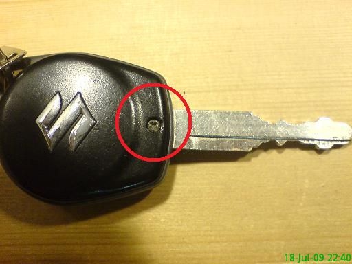

Billede 1: Skru denne skrue ud og tag plastikskjoldet af.

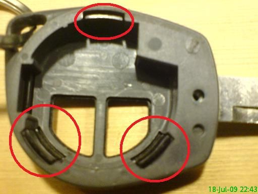

Billede 2: Tryk på knapperne og skub hele klodsen med knapperne i ud. Den kan binde lidt men det er ikke noget stort problem.

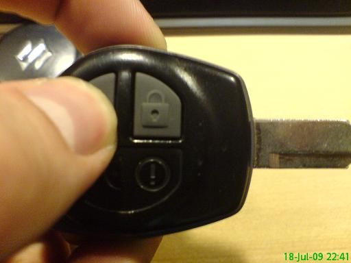

Billede 3: Disse tre tappe skal bøjes lidt ind mod midten af nøglen og trykkes ud mod bagsiden så plastikskjoldet kommer af.

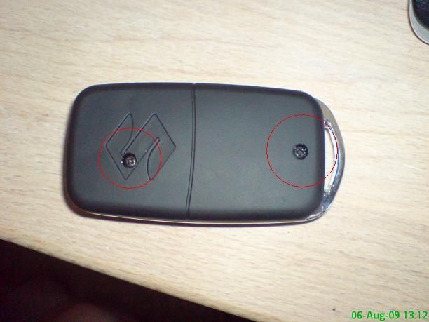

Billede 4: Dette er transponderen. DEN ER MEGET VIGTIG! Det er den der slår din startspærre fra. Uden den i nøglen kører du ikke ret langt. Jeg fik den ud ved stille at banke hele nøglen ned mod bordpladen. Kan kræve et par dunk men den kommer ud til sidst. Ellers kan man tage en lille nål og lirke den ud med.

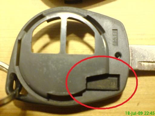

Billede 5: Disse to skruer skal skrues ud, og pas på når i gør det. Der sidder en fjeder på bagsiden (den der vipper bladet op) som gerne vil ud og flyve hvis man ikke holder fast i den.

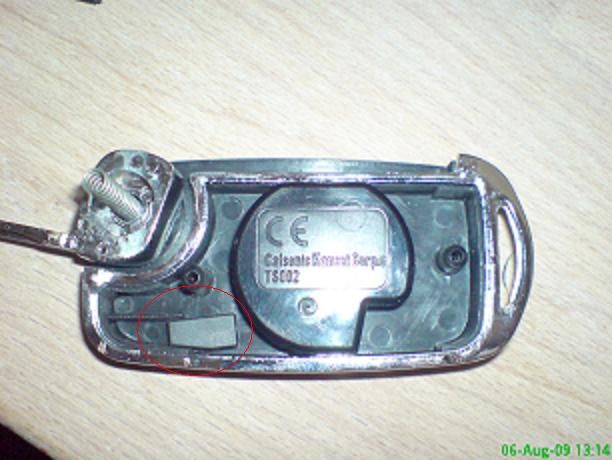

Billede 6: Sådan har jeg lagt mit. Klodsen med knapperne giver sig selv, den kan kun sidde et sted. Men transponderen er til gengæld lidt mere tricky. Jeg har klemt den fast i der hvor i kan se den sidder. Lagt den ned i slidsen og så klemt lidt til. Og så er det bare at samle nøglen igen.

Forresten, der er et blankt S med til jeres nøgler. Det skal bare trykkes ned i det udskæring der er til det, men gør det først når i er sikker på at den er samlet ordentligt. Det er lidt bøvlet at pille ud igen fandt jeg ud af smilie

Picture 6: THis is how I put my stuff in the keycasing, I have squeezed the transponder thight where you can see it, you may find it better someplace else, but this is where I have put mine. And now you can put the key back together again. The spring should be turned two times in the direction the blade flips open. Otherwhise it won't open. You put the backside of the key over the spring and turns it two times before skrewing the lid on.
And there you go, enjoy your new key. Hope you can use this guide in english smilie
