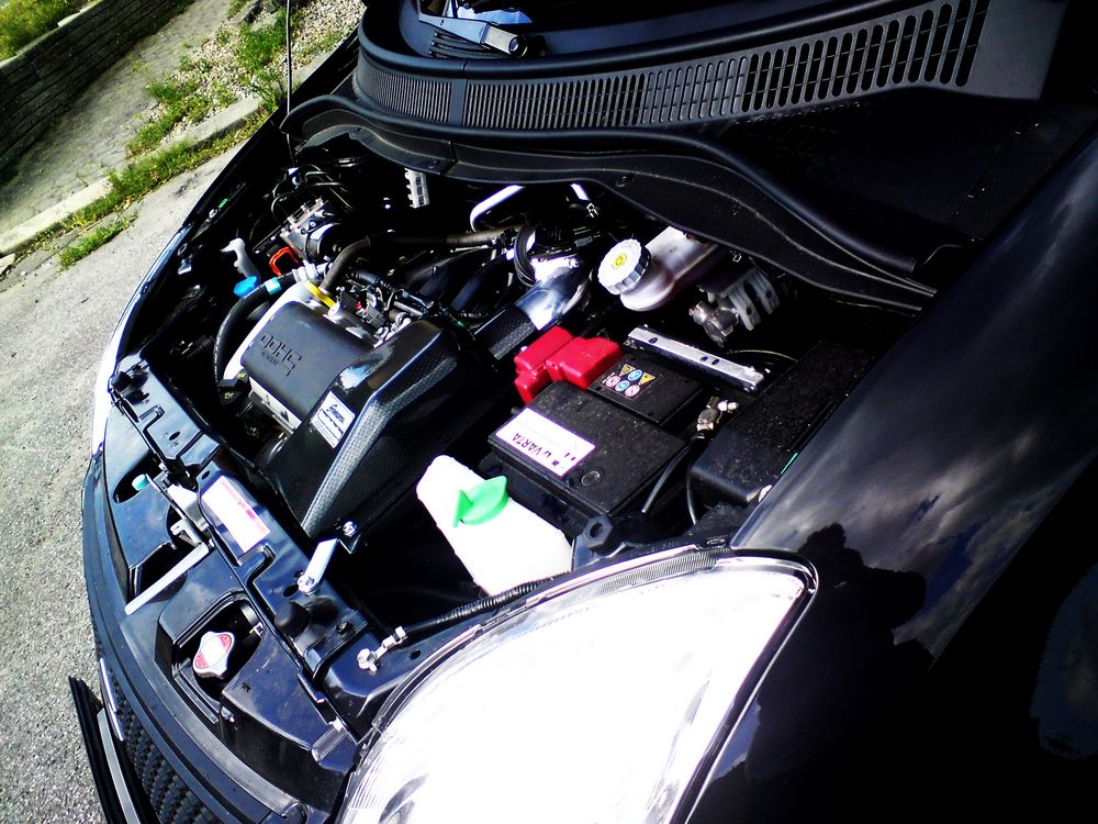

Ser godt ud. Dog kan jeg ikke se fornuften med det Simota filter...det ligger og hiver VARM luft direkte fra køleren..
VARM luft er lig med færre HK.
Få ført indsugningen væk og nedad i bilen. Koldt luft ligger nederst og varm luft stiger op.
Og det var så kritikken smilie
Resten er sgu flot. ;)
