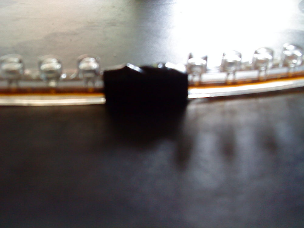

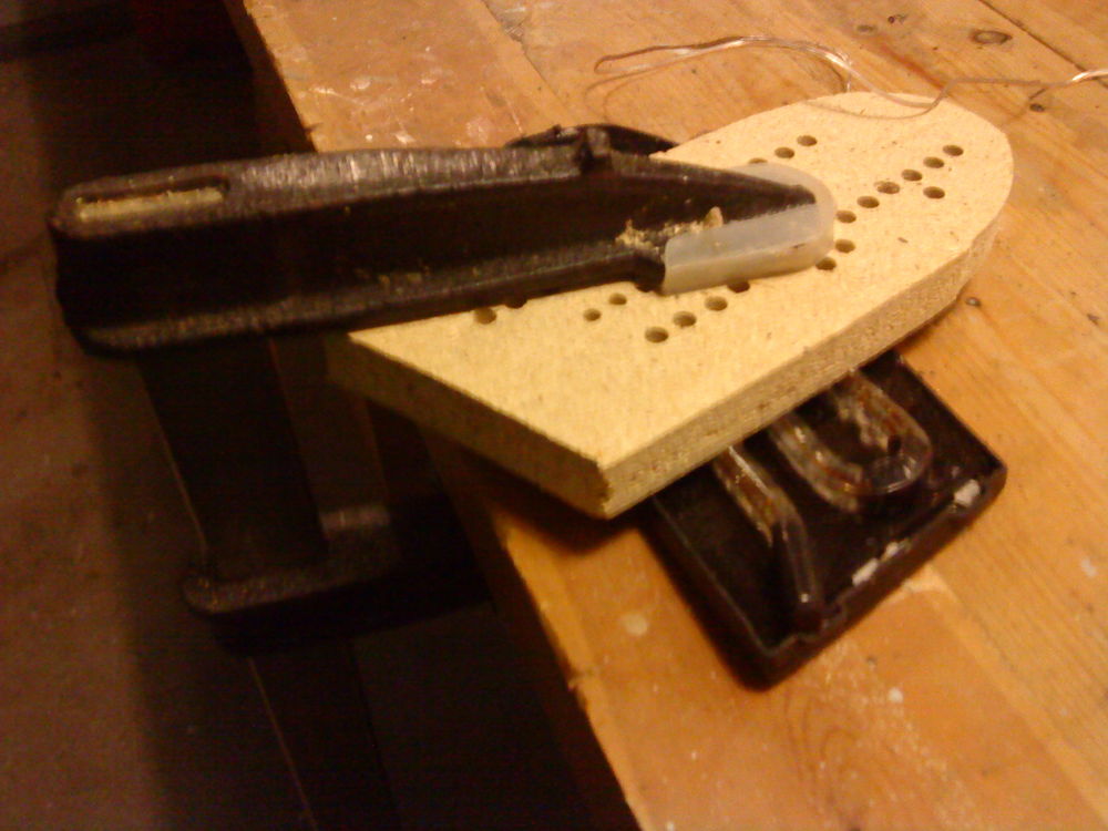

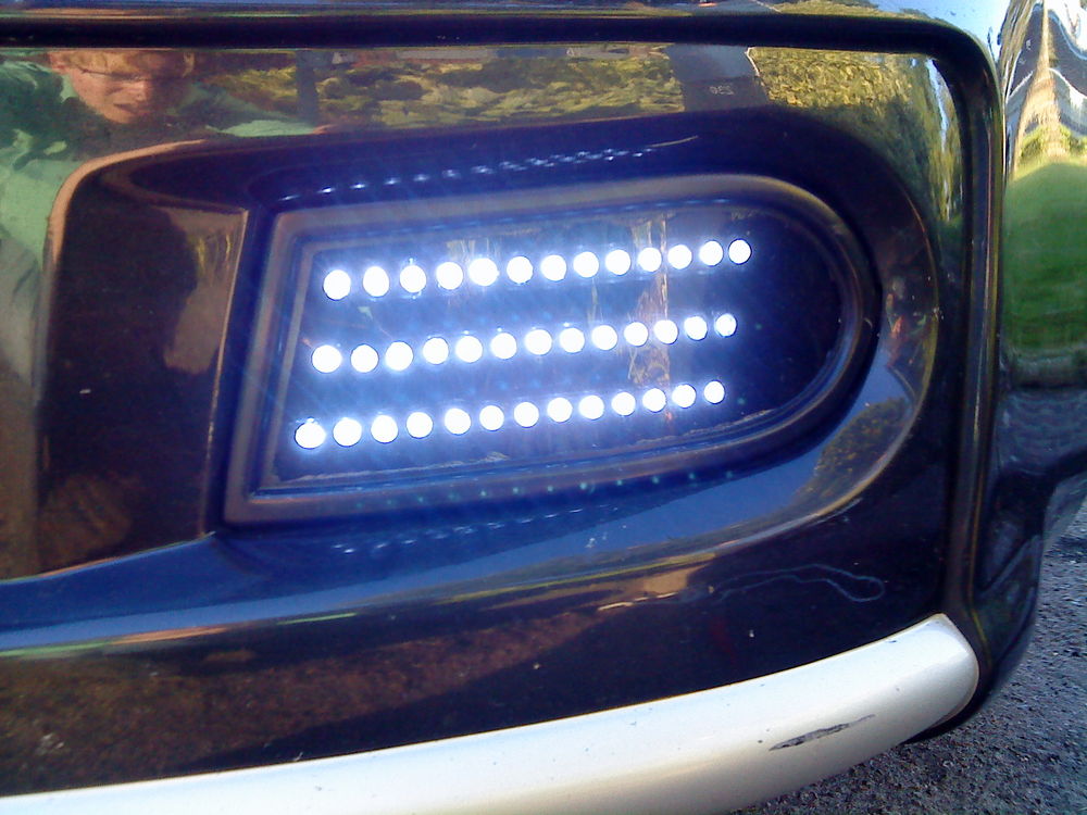

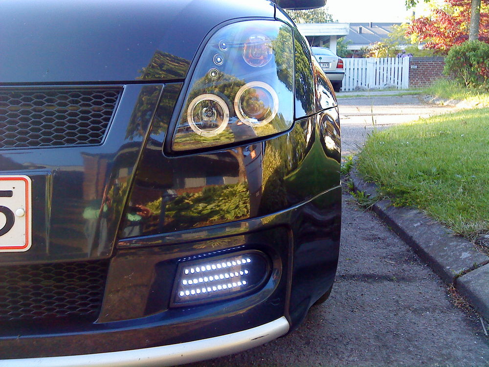

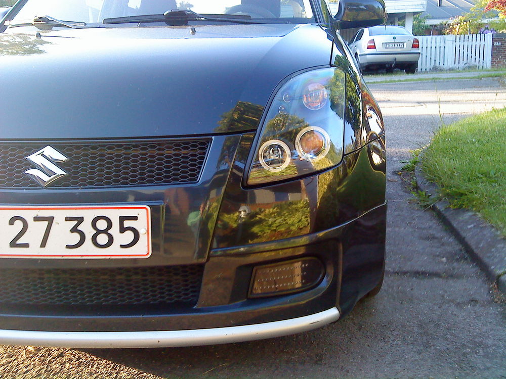

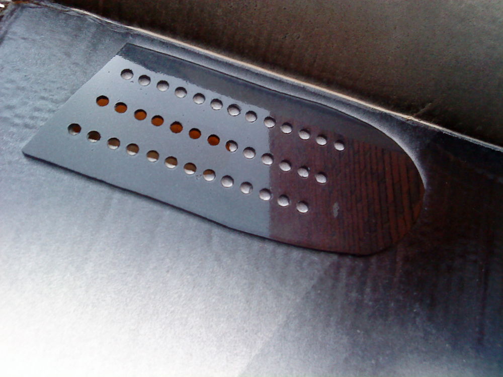

Beskrivelse: Så skal der laves diode-tågelygter til Swiften. Selv-gjort er velgjort. smilie
Jeg er meget tilfreds med resultatet! Knap så diskrete tågelygter :) Diskrete tågelygter Så skal det hele bare limes sammen De hovedløse dioder blændes af med tape Sort spraymaling med glitter-effekt Forside (...men først skal pladen males) Bagside (kæden passer fint...) Hvert sving tager 2 dioder. De får klippet hovedet af Det er lettest at bore huller, hvis man har en boreguide :) Diodernes placering besluttes endeligt Så er skabelonen skåret ud i 2 x plexiglas (3mm) 3 rækker med 13 dioder i hver. Ja, sådan skal det være Afstand, højde og diameter på dioderne måles Skabelonen passer Sådan, så er gitter og ramme skilt af. Gitteret kan limes på igen, hvis jeg fortryder mit lille projekt Så skæres gitteret forsigtigt fra rammen Først laves en pap-skabelon Det originale tågelygte-dæksel (Concept S)

Hah..... - Fedt at man kan se i lakken, at du sidder og måber på det første billede... Det ser sku godt ud... - Hatten af for at gøre det selv...
Cyberviking
24. maj 2009 23:00
Ja, det ser ud som om, jeg måber. smilie I virkeligheden er jeg ved at forklare nabokonen, hvad det er "for noget mærkeligt noget", jeg har lavet. smilie
