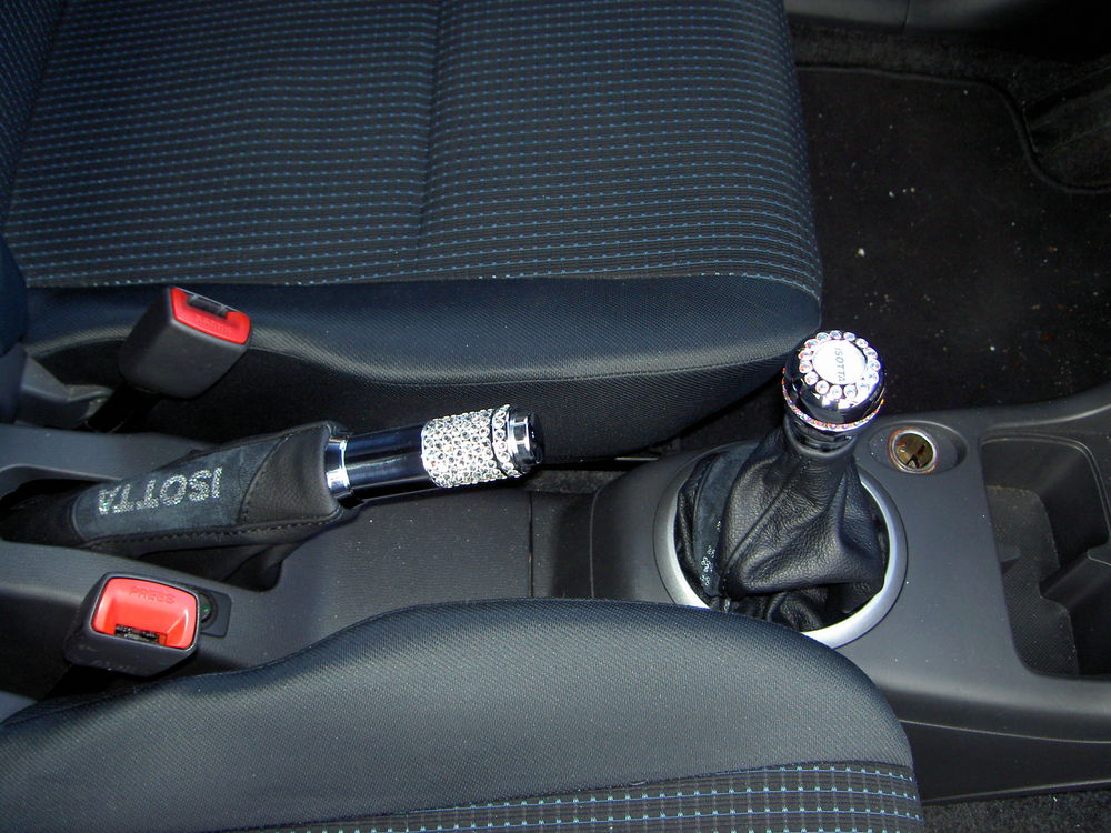

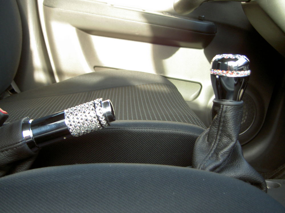

Beskrivelse: Så blev jeg færdig med Isotta, he he syntes det er blevet godt.

var der problemmer med at montere?
wagfun
10. maj 2009 06:49
Jeg vil sige det sådan, det er ikke beskåret for hvem som helst at montere Isoota, til håndbremsegrebet måtte jeg lave en bøsning for at kunne få et god og fast greb, ved godt at jeg kunne have brugt en vandslange som bøsning, det ville have været nemmere.
Gearknoppen her er problemet jo at få den gamle knop af, jeg var ikke så heldig som andre, den sad bare fast og det inderest plastik er smeltet fast om stangen, så det måtte jeg knuse med en rørtang, så den komme af og så var knoppen lige til at sætte på.
Manchetten måtte jeg klippe lidt kortere da Isotta har sat en elastik forneden, der næst var det et pille arbejde at lave nogle små huller og så få dem sat omkring de små tappe som er på bagsiden af den originale ramme.
Håber at det er til at fatte noget som helst af smilie
