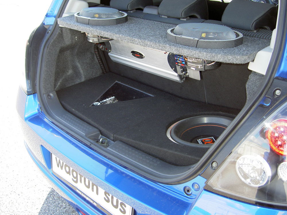

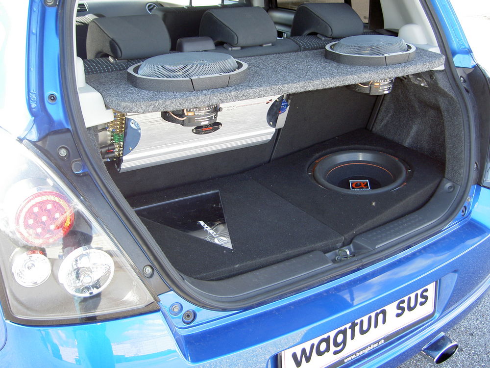

Beskrivelse: Lidt billeder af anlægget som det skrider frem, jeg håber at det kommer til at spille for vildt.
Anlægget består af følgende:
HU: Sony Mex_r1
Forstærker: Boss Audio AS-5100. 5 kanals forstærker m. 4 x 350w & 1 x 1500 og en Rainbow Ipoul 4300
For højtalere: Rainbow Sax 165
Bag højtalere: Rainbow sc 165
Hattehylde højtalere: JBL T595
Subwoofer: 12"Alpha 800 med 2 spoler sat til 4 ohm

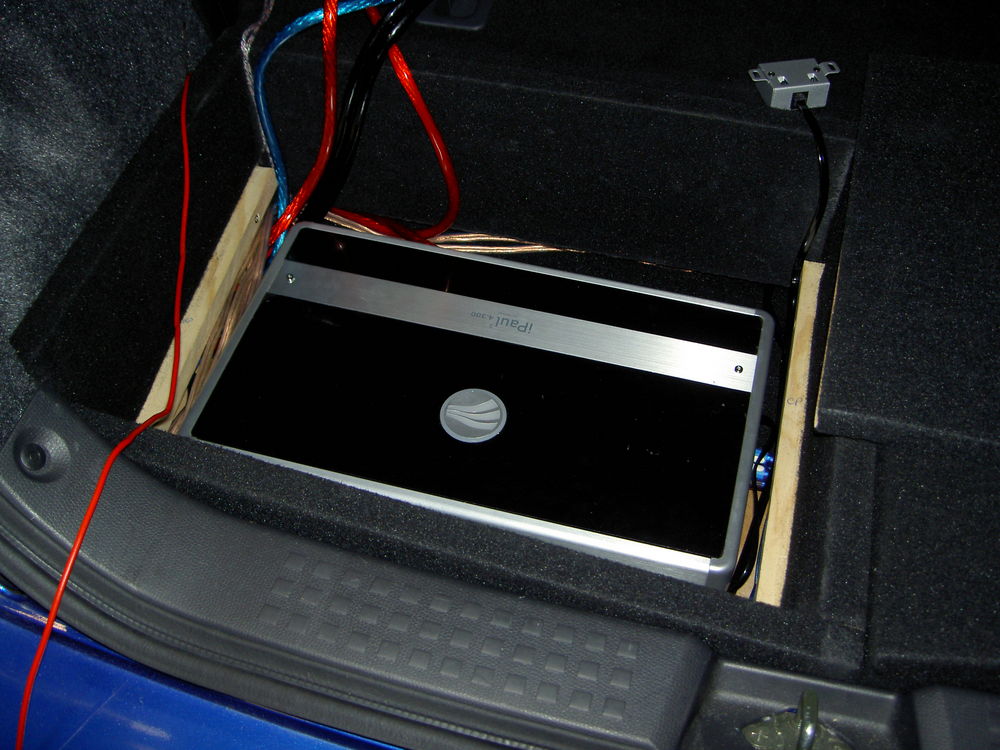

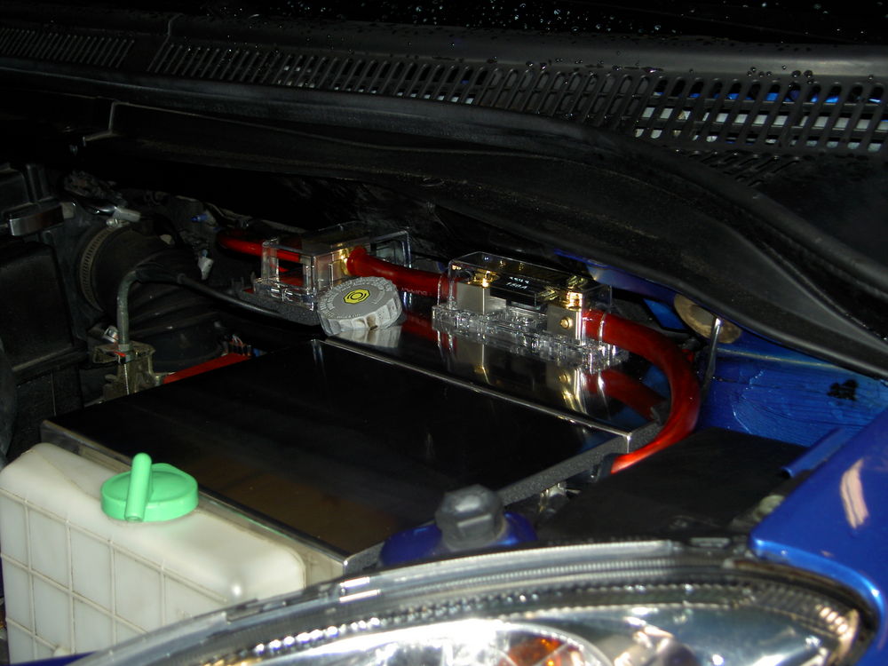

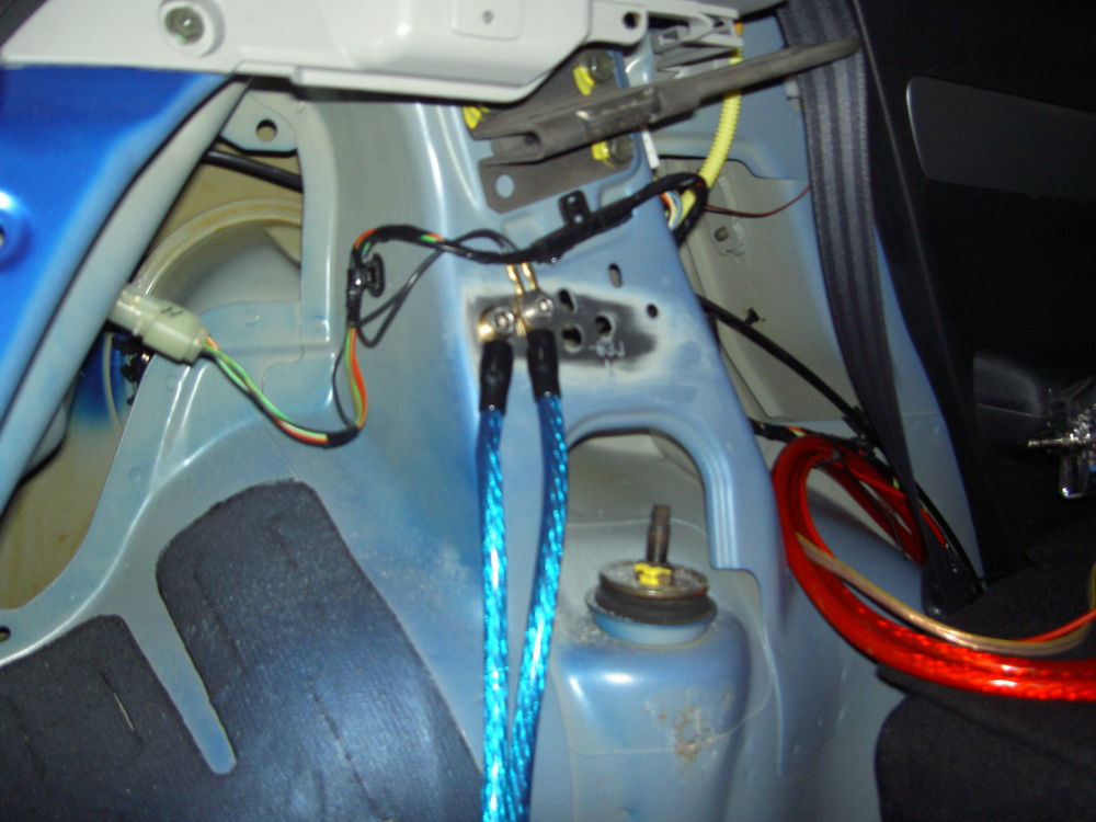

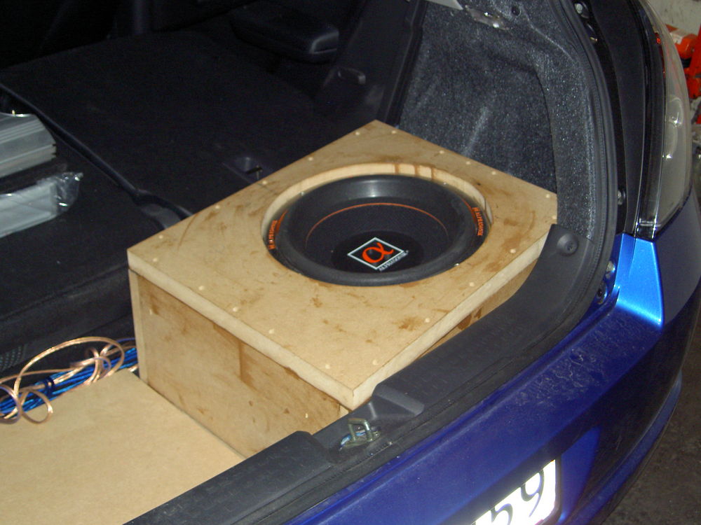

Så blev det færdig. Så blev det færdig. Strømmen helt færdig. Forstærkeren er godt gemt væk. Lidt stelforbindelser. Den nye  subkasse. Så blev der lavet klar til lidt strøm, 50 kabel fra batteriet igennem en fælles sikringsholder og vidre til en splitter til 2 stk 25 kabler Lidt rustfritslål skal der til, syntes selv at det blev rigtig godt. Kabler trukket ud i dørene og så kom er lige et på ledninger med til fremtidige projekter

Ja der kommer gang i den, der er også dumpet lidt nyt ind af døren, en ny Hu: Pioneer FH P80BT og en Rainbow Ipoul 4300, der til bliver det hele bygge ned i bagerummet.

kunne lige se at du har skrabet malingen af ved din stelforbindelse..
ved godt at det er bedre men prøvede du uden at gøre det ?
for jeg har sat min stel samme sted men min forstærker lyser kun rødt og tror at det er fordi den ikke får stel nok men andre siger at der burde være rigeligt stel uden at srabe malingen af ?
GavTyven
28. jul 2009 23:43
og hvorfor har du egentlig 2 stel ledninger ? og til forskellige steder ??
