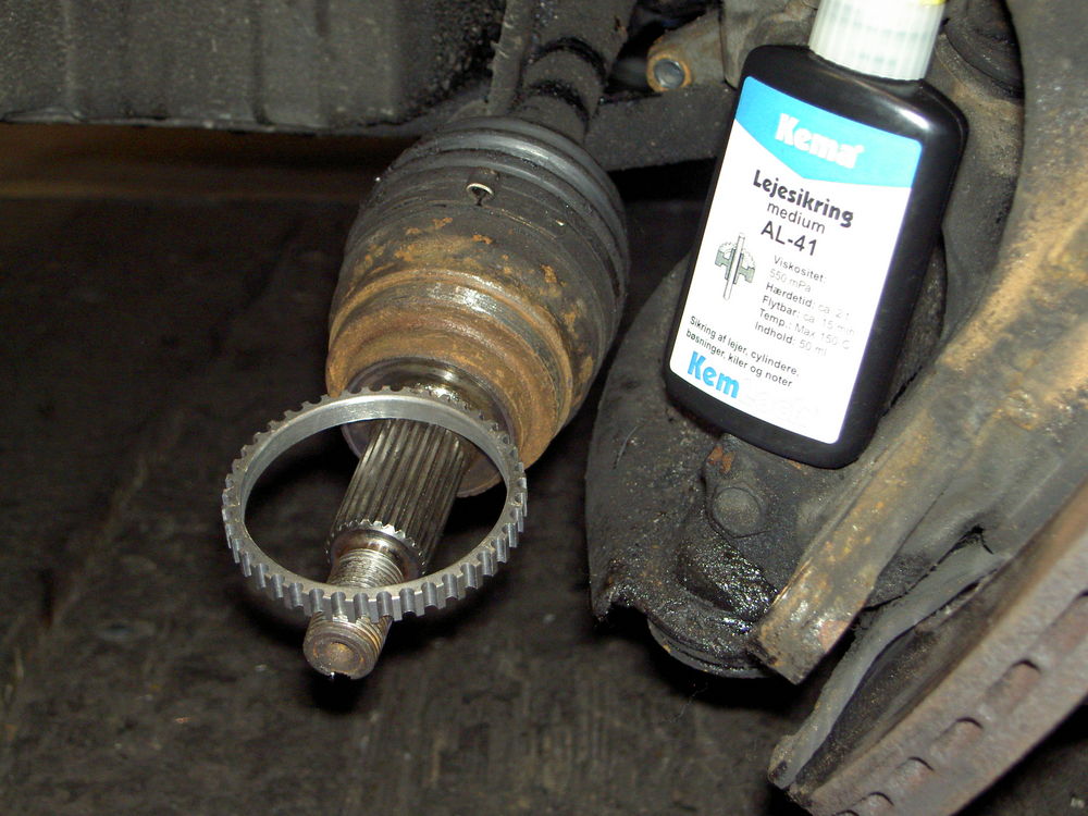

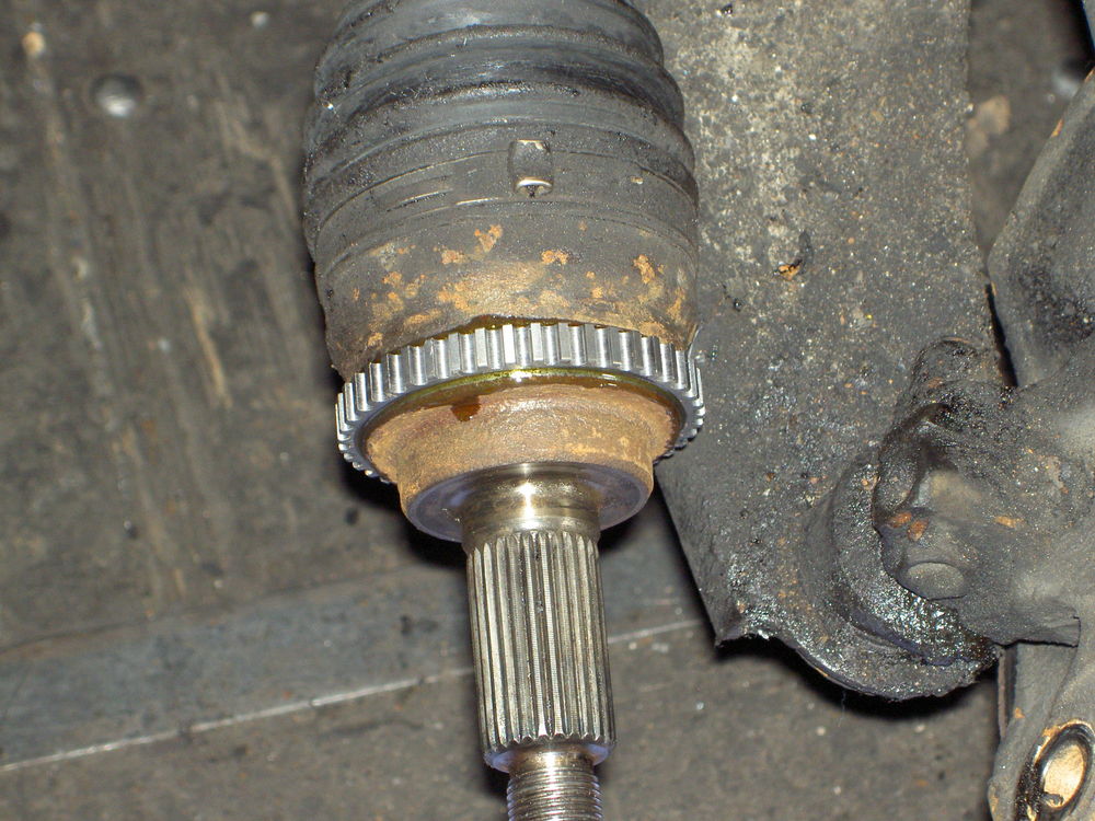

Beskrivelse: Et par billeder af, hvad det skal til for at montere en ny ABS-Ring.

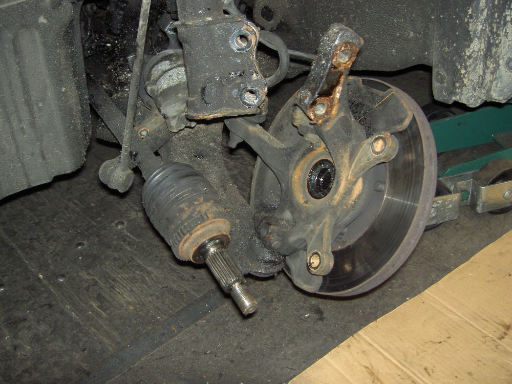

Jubiiiii, færdig. Rengjort, klar til at blive limet på. Mere skal der ikke skilles ad.

husk at få den sporet igen Johnny..
ellers kører du dækkene skæve..
wagfun
9. maj 2009 20:26
Styrtøj har ikke været afmonteret, kun bremser og fjederben, så det burde ikke være nødvendig.
DB
9. maj 2009 22:03
Sporing er da fuldstændigt ligegyldigt. Det er jo kun trækakslen der har været ude, så der er ikke ændret på vinklerne.
9. maj 2009 22:58
hmm så har jeg misforstået noget..
troed den skulle sporet når støddæmperne blev afmonteret og monteret igen smilie
My bad smilie
