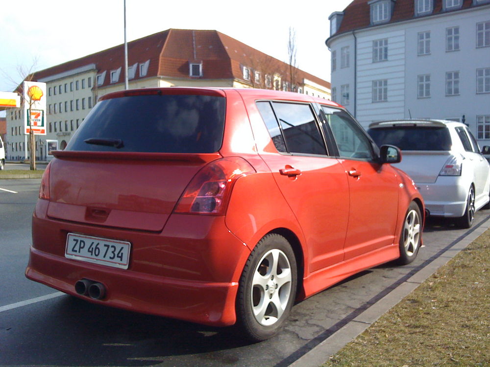

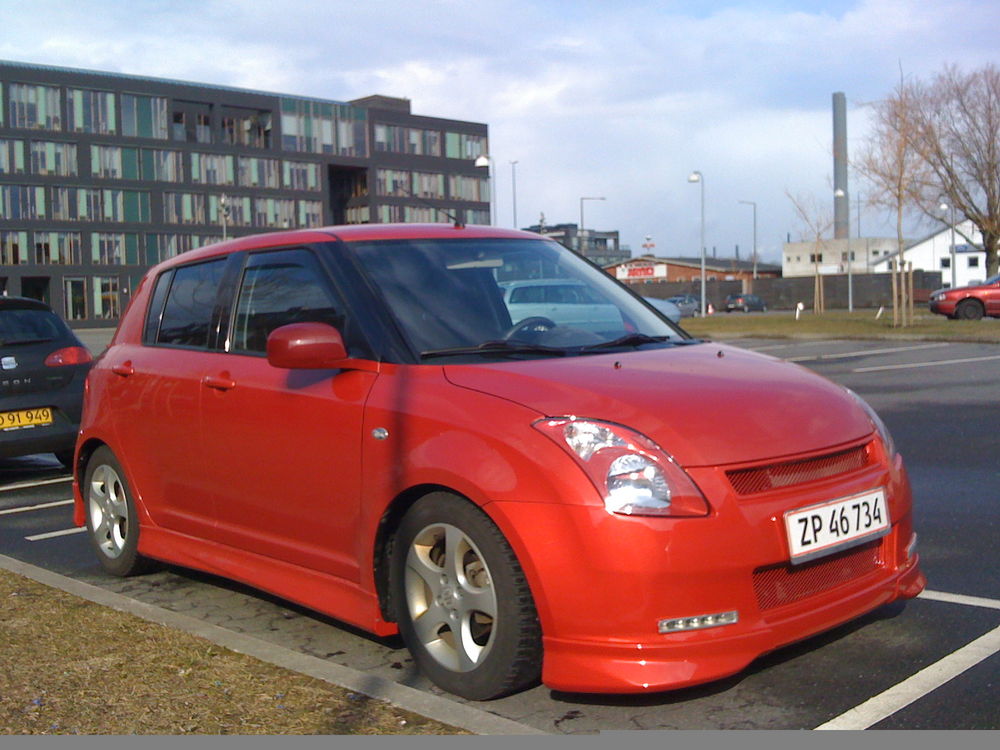

Tågelygte fjernet og skåret væk, så der er plads til dobbelt OneTwo centerpibe. bag og forskørt close up, skørterne bliver spartlet på, så der ikke er synlige revner og samlinger. Første skørt monteret. Klar til skørter, spejle, håndtag, ruder mm fjernes, så bilen for en hel og ensartet lakering over det hele. Monteret med emblemfri grill foroven og forneden. Spartles med glasfiber først, derefter med plastikspartel - og så skal der slibes, slibes slibes og slibes. Skæres hul til de nye lygter - Hella LEDayline og en i anden side.... Bukkes en alu-plade, som tilpasses og nittes fast. Der skæres hul i original kofanger.

Det ser ud til at du går til den.... - Håndværksmæssigt ser det godt nok ud til at være iorden... - Stilen og valgene er jeg ikke helt enig i, men flot udført... ;-)
LaxxE
24. mar 2009 23:21
Syns det ser rigtig godt ud.. Som Lolle er det ikke helt min stil, men flot lavet.. Dog syns jeg at under så omfattende en ombygning burde man næsten have fjernet sprinklerdyserne.. Evt flyttet dem under kølerhjelmen så den var blevet helt glat også.. Så havde det været super gennemført.. Bare min mening.

28. mar 2009 16:47
Uhh and it drives too smilie
Ser sgu godt ud, fedt med den dobbelte center udstødning smilie
Tror på at denne skal ses IRL
