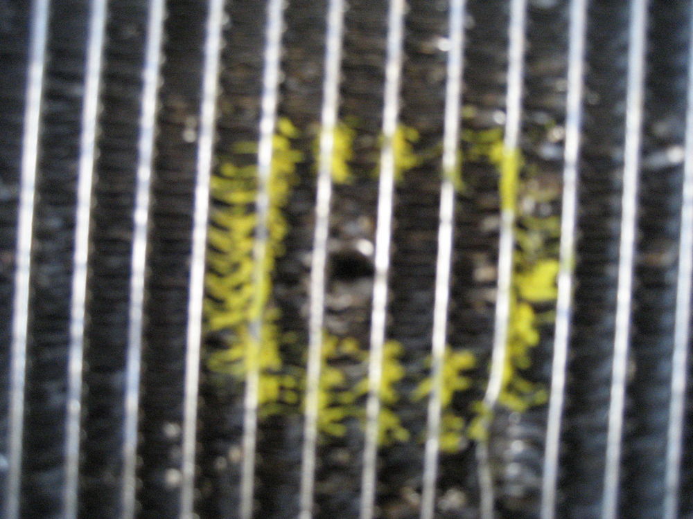

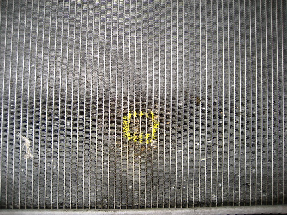

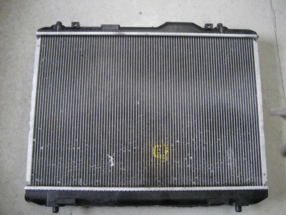

Beskrivelse: Det er så billeder af den køler, som de siger der er røget en sten igennem, fra tråden www.suzukiswift.dk/topic/?TopicID=4412
Jeg mener godt nok stadig det er usandsynligt på en ny bil, kunne forstå hvis det var en gammel bil, med halv rødden køler eller lign.
Ymer
16. sep 2008 16:06
Er godt nok mere skeptisk for om det kan være alt mulig andet, da bilen i forvejen har tabt kølervæske fra ny af.
D.Christensen
18. sep 2008 16:40
Hejsa..
Vil lige sige at vi har skiftet en køler på en Swift DDIS som kun hade kørt ca.4000km.. Den var også smadret af en sten, stenen hade ramt en af ribberne og der sad flere små sten fast i køleren.. Så det kan godt lade sig gøre, men man skal være noget uheldig.. Arbejder hos Suzuki :0)
