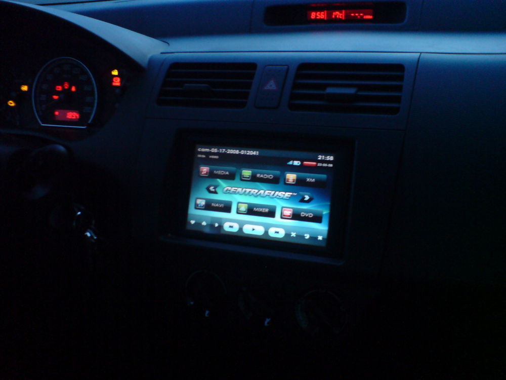

Webcam - rearcam + billedegenkendelse (Har lavet afgangsprojekt med genkendelse af nummerplader)

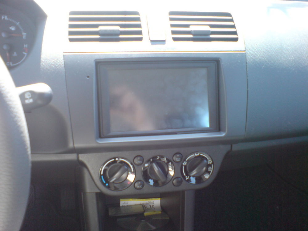

Har bestilt frontplade(kalder man det HU?) med 2din huller hos Thansen. Er i tvivl om hvor godt min skærm passer der i.

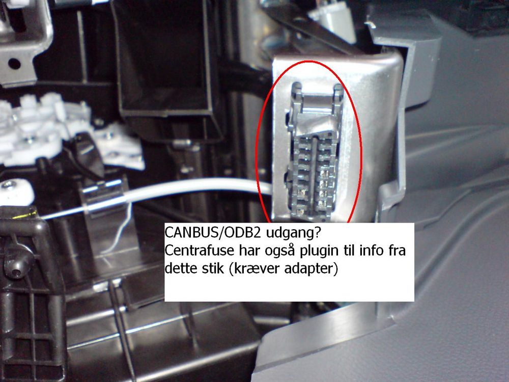

ODBII adapter kunne også være spændende af få fat i.
Har prøvet RoadRunner også, men synes menuen ser noget rodet ud. Centrafuse virker som en god løsning, dog har jeg problemer med at connecte min mobil dertil (k790i).

Har du fået indbygningsramme med til din skærm?
Hvis ikke tror jeg desværre at du får din sag for at med at få den til at passe ind i et 2din...

ODBII kunne være rigtig nice, vil jeg sgu også gerne have.

Måske man kan bestille sådan en løs ramme hos cartft?
www.cartft.com/catalog/gl/73
Dem der kaldes headrest mount?

Rammen:
thansen.dk/product.asp?c=1773734432&n=-1879775030&pn=-1879775029

Jo det er korrekt at du skal have en såkaldt headrest mount.

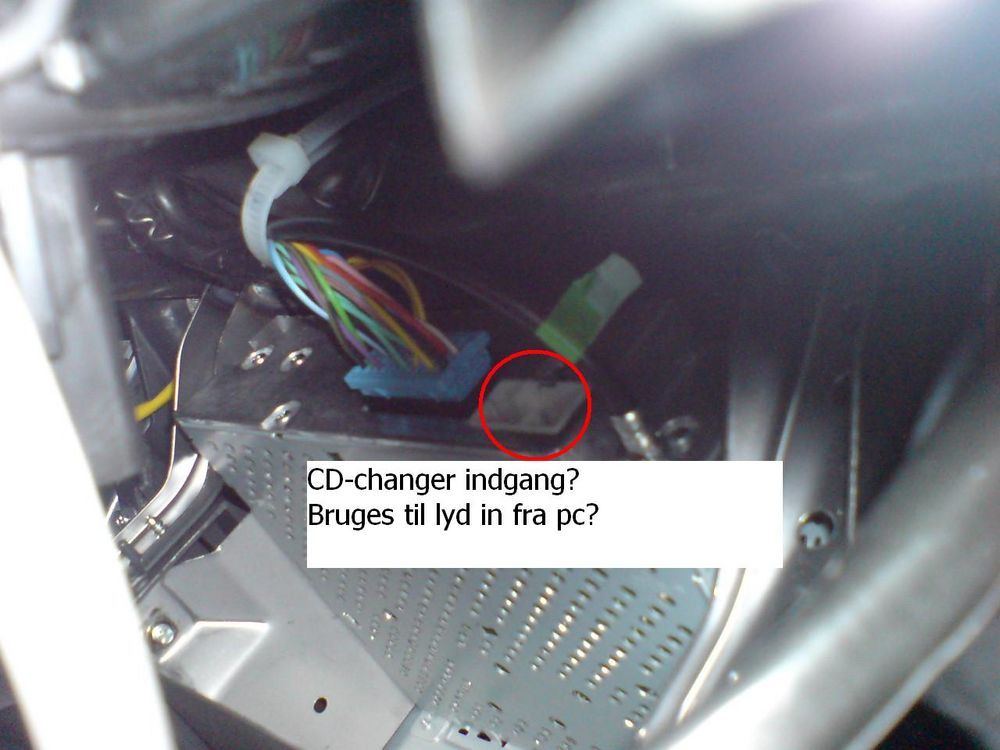

Min FM sender er meget ringe, så håber der findes en løsning med at bruge cd-changer indgang på radioen. Eller måske prøve en FM sender der koblet direkte på antennekablet til radioen.
jonasbc
8. maj 2008 13:09
Du kan få en adapter, der giver phono-indgang via cd-changer-stikket:
www.ipodyourcar.dk/c2/c2_aux_valg.asp?bvalg=Suzuki#aux
