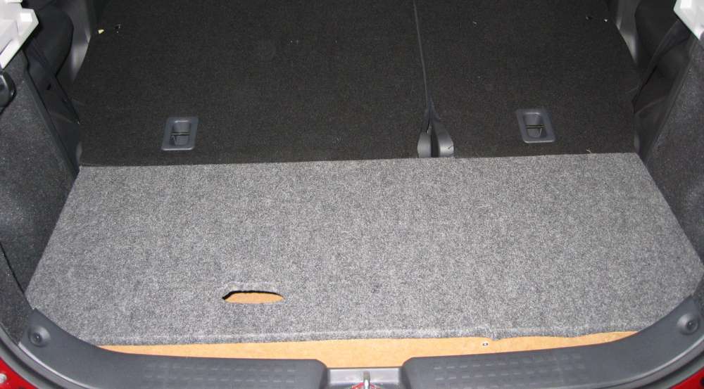

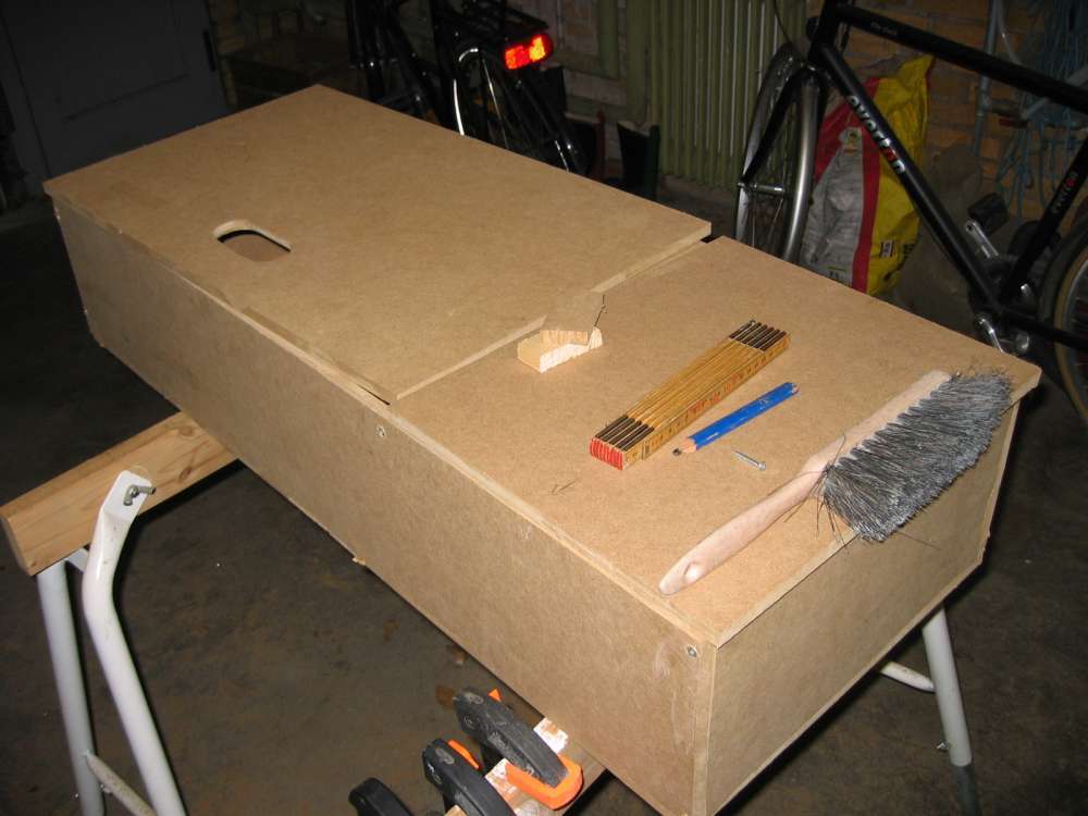

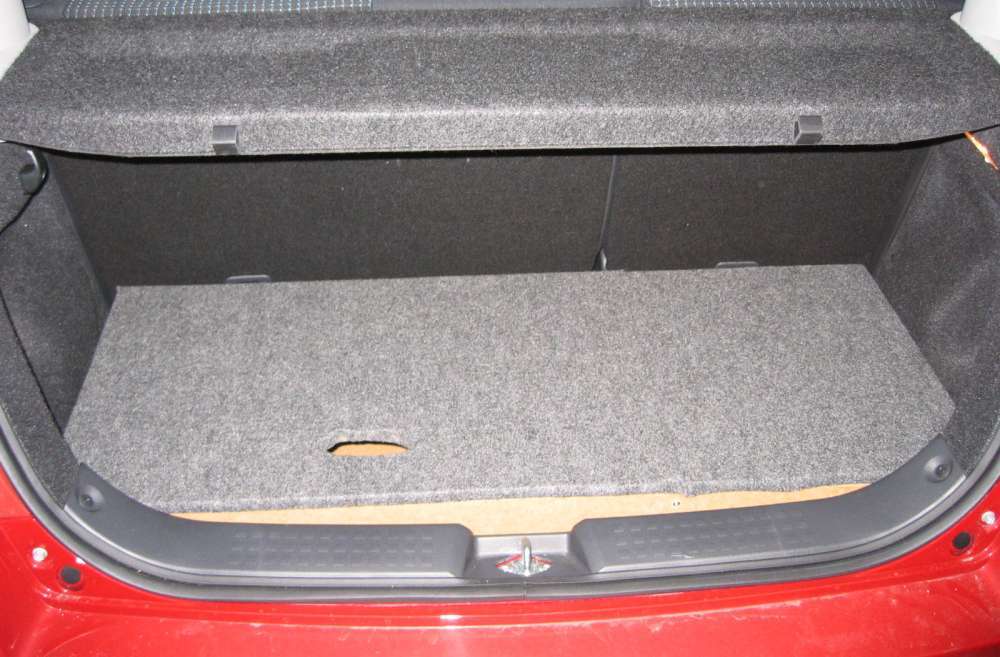

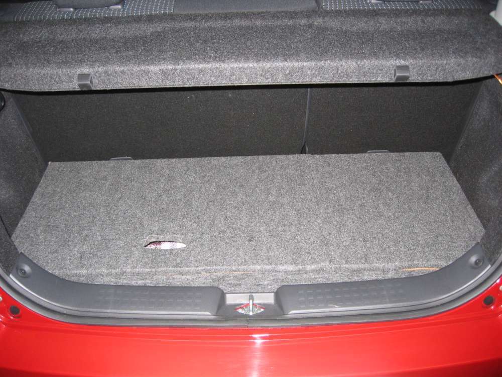

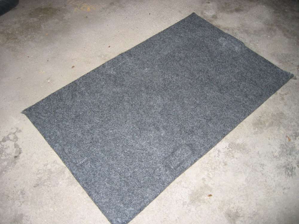

Til hjælp til folket. Så kom der filt på det sidste også Good to go - men kan se der lige skal noget filt på kassen for det træ man kan se ser ikke for smart ud :/ Så kom kassen i bilen Så blev det ene låg belagt med akustisk stof/filt Den begynder at tage form Begyndelsen

Klasse Viper.... har du delt kassen op med rum til småting som klude, børster osv?
Det er i alle fald en super god ide, så du kan have plan gulv, når sæderne er lagt ned. Hvad er dybden på kassens ydre mål?

Total god idé. Jeg kunne også godt tænke mig et mål på dybden af kassen.

Takker for de gode kommentarer. De "poser" man kan se på låget, er klodser som er under filten, som er med til at kunne holde låget på plads så de ikke farer rundt i bagagerummet.
Mht. dybden på kassen, så skal I satse på ca. 21,5 cm. Min blev lidt større da jeg troede jeg havde fået fat i 10mm MDF-plade, men det viste sig at være 12mm. Og så kom filten ovenpå - hvilket også gave et par mm.
De ydre mål på min er 99 x 39,5 x 21,5 cm - så er der så meget plads at man kan vippe sæderne helt uden at ramme på kassen.

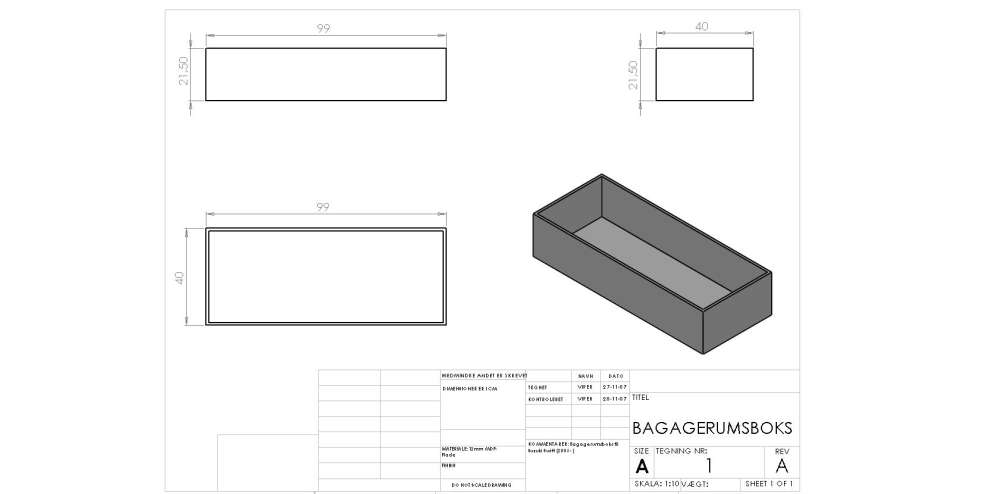

Det ser rigtig godt ud. Fin tegning med mål på også. Lige noget jeg kan bruge smilie
Er det SolidWorks du har brugt til det?

Ja, henrikg. Den er tegnet i solidworks i 3d og derefter lagt over som arbejdstegning.
